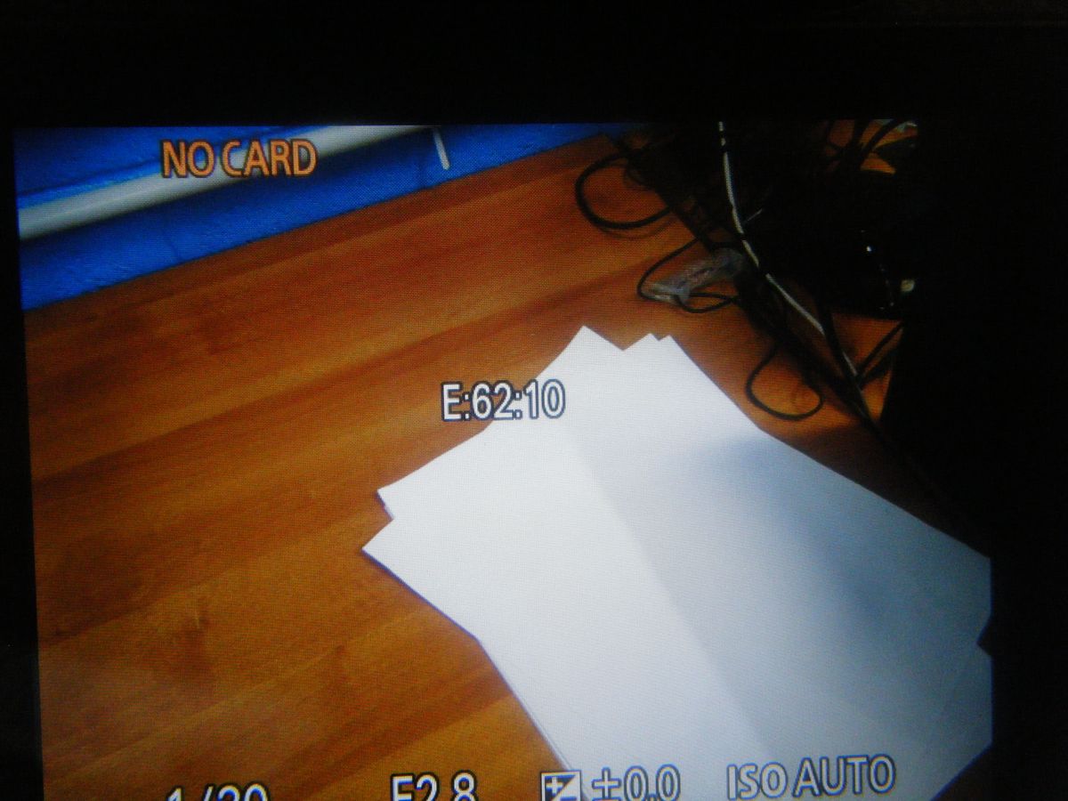

Ciao,
dopo circa quattro mesi dalla fine della garanzia, la mia adorabile fotocamera (veramente l'amo!) mi segnala in modo lampeggiante errore E:62:10. Attraverso una ricerca, scopro che è un problema ottico. Difatti zummando e facendo video l'immagine fatica a mentenersi stabile. Dovrebbe essere il famoso Steadyshot ma non sono sicuro.... comunque ho scoperto anche che posso risolvere il problema. Alungando lo zoom a 50x, tolgo la batteria e batto leggero con le dita intorno all'obbiettivo sporgente. Dopo di che rimetto la batteria e riaccendo la fotocamera e non trovo più l'errore lampeggiare sullo schermo. Tutto riprende a funzionare fino a quando non la spengo, perchè riaccendendo la camera ritorna il problema e devo rifare tutta la procedura di "riparazione".
Qualcuno potrebbe aiutarmi a capire meglio come posso fare? Cioè, la devo portare per forza in assistenza e spendere più di 300 euro?
Mi dispiace perchè mi trovo benissimo e non voglio cambiarla... La garanzia dura 2 anni e "casualmente" mi si è guastata proprio adesso...

Ciao Mario133502, e benvenuto nella Community! Mi dispiace per il problema riscontrato con la tua fotocamera. 😞
Alla seguente pagina nell'area di supporto si suggerisce di provare ad effettuare un ripristino delle impostazioni. Dai un'occhiata qui: Perché viene visualizzato un codice di errore che inizia con E:61 / E:62 / E:91?
Tienici aggiornati.

Hi,
Sorry I don't speak your language, but this is a very well known problem with Sony camera's. Re-initializing the device will not help. Take a look at http://sony-e-62-10.atspace.cc. A temporary solution is available at https://www.youtube.com/watch?v=S53D3EfDVk0.
I would indeed advise taking contact with the support services, and keep us posted of the evolution of your case.
(Google translate (?) : Ciao, Scusa se non parlo la tua lingua, ma questo è un problema molto noto con le fotocamere Sony. La reinizializzazione del dispositivo non aiuterà. Dai un'occhiata a http://sony-e-62-10.atspace.cc. Una soluzione temporanea è disponibile su https://www.youtube.com/watch?v=S53D3EfDVk0.
In effetti, consiglierei di prendere contatto con i servizi di supporto e di tenerci aggiornati sull'evoluzione del vostro caso.

Thanks, in fact I had to send the camera to a support center. Now ir seems it’s working fine.

Hi,
I'm happy for you. May I ask, was it still under warranty or did you have to pay for a repair (and eventually how much ?) In most of the cases, I heard they simply replace the full optical block, which costs approximately the same as a new camera... 😡

It was on warranty, but they told me that have just replace the connections
between the optical and the board

@crefa01  wrote:
It was on warranty, but they told me that have just replace the connections between the optical and the board
@crefa01, Grazie per la tua risposta. Ho trovato e aggiunto sul sito specializzato http://sony-e-62-10.atspace.cc la prova che effettivamente l'errore è dovuto al connettore.
http://sony-e-62-10.atspace.cc/ SONY Cameras / Error message E:62:10 / Stabilizer operation This video demonstrates the recurring problem E:62:10 that appears on SONY cameras HX300-HX400-HX400V, and a temporary fix to the problem. En Français : https://www.youtube.com/watch?v=MdpId6ezjAQ In het ...
