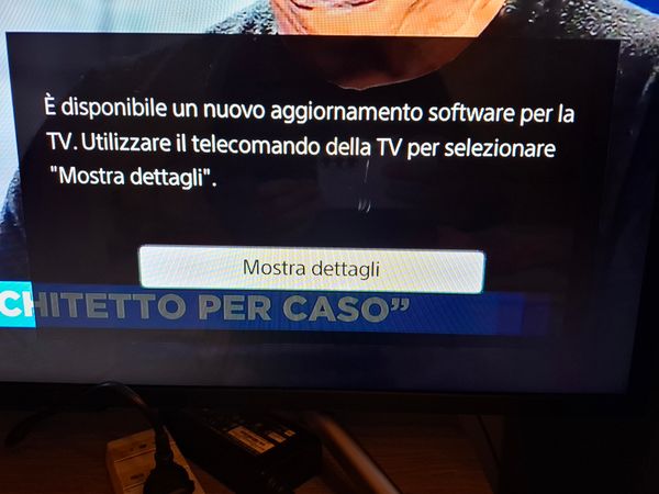

Ho questa TV che all'accensione improvvisamente si è bloccata su questa schermata, il telecomando non dà segni di vita, sapreste aiutarmi?
Bisogna specificare il modello
MODEL NO. KDL-43WF665
Grazie

Ok grazie oggi provo a fare la procedura con la chiavetta USB; ho solo un dubbio, nella descrizione dell'operazione è scritto di utilizzare il telecomando ma a me il telecomando non dà segni di vita, come si può fare?
hai già provato banalmente a staccarlo dall'alimentazione per qualche minuto e rialimentarlo?
magari così si sblocca...
se questo non funziona e il telecomando non da segni di vita (magari prova anche a sostituire le batterie) temo non ti resti che contattare l'assistenza:
