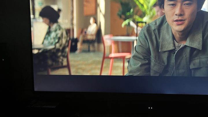

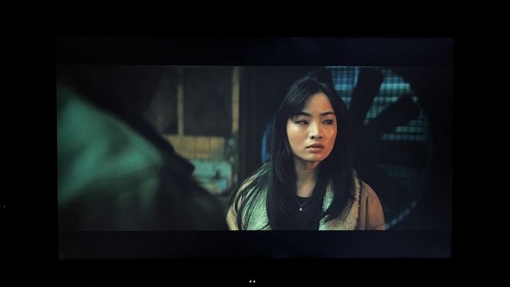

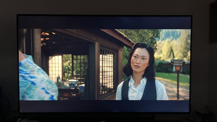

Buongiorno,
recentemente ho acquistato un televisore KD-75X75WL e ho notato che sulla parte superiore ed inferiore dello schermo lcd ci sono delle ombre bianche, proprio sotto il bordo della cornice del televisore. Queste ombre si vedono quando le immagini sullo schermo hanno il letterbox.
E' normale?
C'è una tolleranza accettata dall'assistenza?
Grazie a tutti per l'attenzione.

Buongiorno @Albe.Prox
difficile darti una risposta senza vedere almeno un'immagine.
è probabile si tratti della retroilluminazione del pannello...ma senza vedere un esempio difficile capire di cosa stiamo parlando...riesci a caricare una immagine?

Ottimo avete un'immagine se riesci, però ti chiedo, in una Schermata nera vedi questi "aloni di luce" su tutto il Pannello?

24_01_08_14.jpg24_01_08_14.jpg24_01_08_9.jpg24_01_08_9.jpg24_01_08_10.jpg24_01_08_10.jpg

Ho allegato le immagine senza scrive, scusami.

La Retroilluminazione è Direct LED quindi posteriore ma non con così tante zone da poter gestire per fare un modo che dove la luce non serve non ci sia, poi chiaramente dalla Cornice/Chassis può "fuoriuscire" qualcosa in più.
Per non avere quell'effetto o un Full Array, o un Mini LED oppure un OLED/QD-OLED dove, in quest'ultimo caso, ogni Pixel emette o meno luce e non vi è Retroilluminazione.
Se lo cambi puoi trovare zone luminose in punti diversi attorno alla Cornice, sempre per via dell'assemblaggio magari, ma non troverai una soluzione.

Ti ringrazio per la spiegazione.
Posso attenuare un po' questo effetto con qualche regolazione?

Ti direi di sì, ma quello che guadagni da un lato lo perdi nell'altro come con Luminosità e Contrasto.
Alcune Tecnologie hanno la coperta corta ad esempio per i Film, specialmente quelli molto bui, al contrario guadagnano punti con la Luminosità HDR per immagini diurne.
Puoi provare a regolare un po' di tutto nei parametri dell'Immagine, ma "cosa" dipende anche dall'ambiente domestico per via dell'illuminazione (o meno) presente.

Ti ringrazio per la spiegazione, sei stato molto chiaro!
