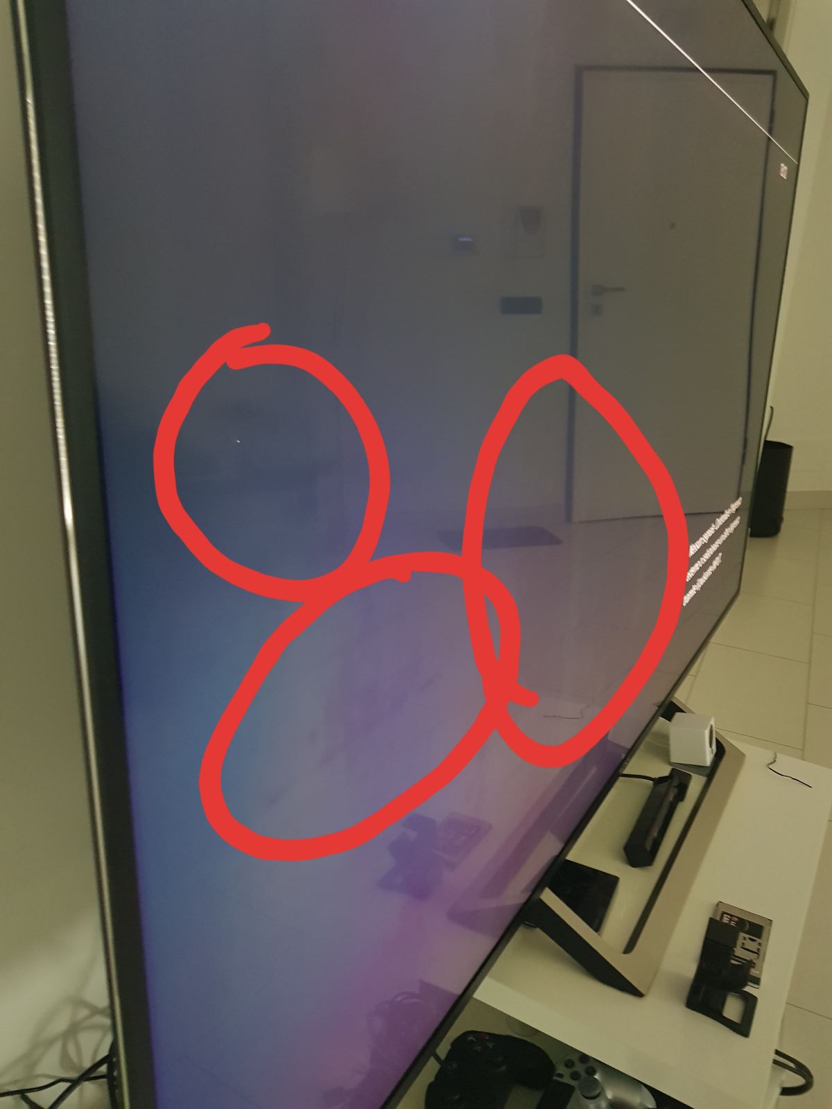

da qualche giorno ho acquistato in una nota catena un KD-65XE8596.
La tv se guardata frontalmente è perfetta, ma mi sono accorto che se vista lateralmente a luce completamente spenta con una immagine completamente nera, alta luminosità, il display è completamente pieno di macchie più chiare e più scure, come se la luce non raggiungesse in modo uniforme tutte le zone del pannello.
Anche se si nota poco dalla foto allegata, considerate che dal vivo l'effetto è decisamente netto ed evidente.
Mi sono recato in negozio e ho notato che quello esposto, con la luce del negozio e in mezzo agli altri schermi non sembrava presentare problemi. pertanto a casa ho riprovato ad abbassare la luminosità, riattivare il sensore di luminosità e ho notato che in scarse condizioni di lucebassa o luce normale l'effetto è quasi non più visibile. ma non appena spengo la luce l'effetto è nuovamente visibile.
Anche a luce spenta se mi metto di fornte all tv l'immagine è perfetta.
Secondo voi è un comportamento normale o il pannello ha un difetto? smebra come se le dimensioni e la sottigliezza del pannello implichino una certa irregolarità interna.
Ciao e grazie della risposta.
Ti dico che la foto non rende bene l'idea, se noti l'ho fatta anche di giorno. al buio la cosa è molto evidente, sempre di lato. in più al centro dello schermo la zona scura parte da sotto e arriva al lato superiore, come se il pannello lì fosse concavo. inoltre queste macchie sono sparse su tutto il pannello (nella foto ho evidenziato solo quelle cheil cellulare è riuscito fotografare). sembra come se il pannello abbia un problema sull'incollaggio di qualche strato.
Io stesso mi sono dato questa spiegazione perchè mi rendo conto che il pannello è molto grande, sottile e ondulato e che probabilmente anche il coperchio posteriore possa influire su tale dinamica (nella macchia vicino al bordo puoi notare due strisce orizzontali più scure molotregolari). però è la prima volta che mi capita di vedere una cosa simile.
Effettivamente dalla foto non è apprezzabile...dovresti provare a farne altre in altre situazioni di luce anche se dalle foto è difficile capire.
Il fatto che il pannello non abbia un'illuminazione uniforme può essere normale (per un edge led) entro certi limiti. Se il problema di clouding è così evidente come dici potrebbe trattarsi di un difetto anche se di fronte non sembra dare problemi quindi dovrebbe essere ok.

farò una foto giovedì e la posterò.
Immagina quelle macchie molto luminose e evidenti in caso di black screen.
Il clouding però mi sembra qualcosa che quando presente è uniforme, quì invece sembrnao macchie vere e proprie e sono molto irregolari
NOn ho caricato più le ulteriori foto, ma ho risolto...
riportato al mediaworld si sono subito accorti che qualcosa non andava alla prima accensione....
Sostituito, pagano la differenza, con un OLED LG B7...
non importache è 55", ma è tutta un'altra cosa, partendo dai materiali, allo stand completamente in acciaio fino alla ovvia qualità dell'immagine.
Mi spiace credevo in questo Sony, ma un difetto così importante non può essere passato inosservato durante il test pre vendita...
