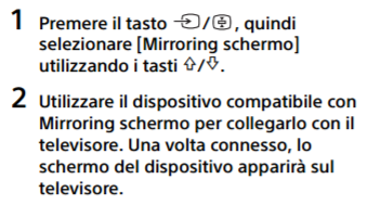

Tramite WiFi se il dispositivo Android che hai supporta il Mirroring (dipende dalla versione di Android), trovi il come a pag. 32:
http://pdf.crse.com/manuals/4584774211.pdf

Ma "metti in attesa" del Mirroring il TV come descritto al Punto 1?

ciao manolo,guarda la situazione attuale e' questa,cell huawei p8 connesso alla vofdafone station,tv fermo sull immagine in attesa di connessione del dispositivo wi fi,se vado nella lista dispositivi c e un solo nome ma non fa riferimento a nessun cellulare,se provo a cliccarci sopra mi dice solo "eliminare dispositivo?"
Se non hai collegato altro è possibile che "quel nome" si riferisca al P8, magari prova ad eliminarlo ed a ripetere la procedura...
P8 è aggiornato?
Il TV? Aggiornato?:
