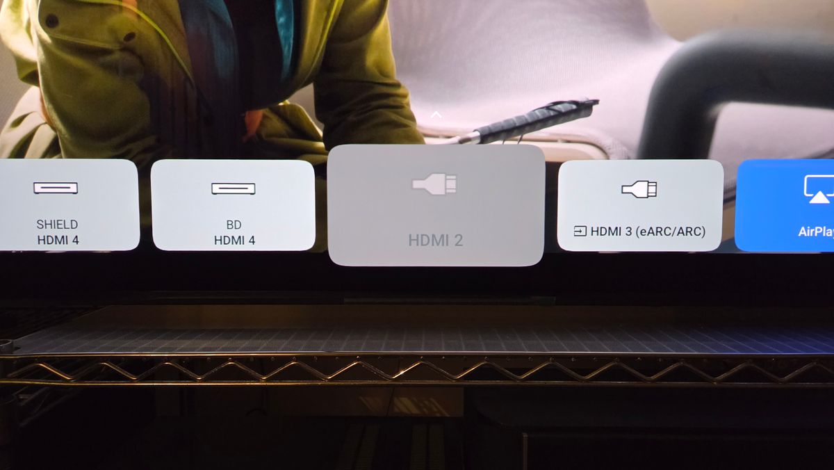

ho da poco Bravia 8 II e navigando sui vari Menu ho combinato un giuaio con le porte HDMI del TV.
Ci ho collegato Shield TV e quando apro Kodi per guardare un video che ho in un disco rigido, noto che spesso si blocca quando provo a navigare tra le varie opzioni dell'interfaccia di Kodi con il telecomando, e sono costretto a spegnere e riavviare la TV. Ho capito quale è il problema, ma non riesco a risolvere. Quando apro Shield TV, ho notato che sia il BD che Shield TV sono entrambi sull'ingresso HDMI 4. Eppure uno è su HDMI 2 del TV e l'altro su HDMI4. Quindi dovrei andare in Menu e spostare l'uno o l'altro nelle Impostazioni. In altre parole, dovrei impostare uno su HDMI 2 e l'altro su HDMI 4. Ma non so come fare.
Allego la foto.

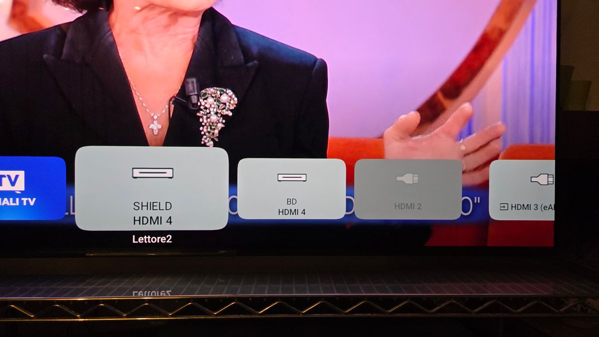

Ha ragione perfettamente, il problema è che sono ansioso. Comunque ho spento in TV, poi l'ho riacceso e quando vado su "Ingressi esterni" io non vedo gli HDMI. Ma se la spengo e connetto sia Shield TV al HDMI 4 e lettore BluerRay al HDMI 2, se poi vado su "Ingressi esterni" io vedo che l'HDMI 2 è disabilitato, mentro l'haltro HDMI 4 è abilitato con la scritta BD. Ma se accendo il BlueRay io noto che l'HDMI si abilita di nuovo. Purtroppo qui non è possibile inviare le foto, altrimenti te ne avrei mandata una per capire meglio cosa io vedo.

Hai ragione, ora posso allegare la foto. Scusami, ma Firefox si comporta in una strana maniera per questo sito, ma OK, ora allego una foto. Comunque non ho capito bene se dovevo riavviare o spegnere il TV ed accenderlo di nuovo dopo aver tolto in cavetti HDMI. Io l'avevo solo spenta.
