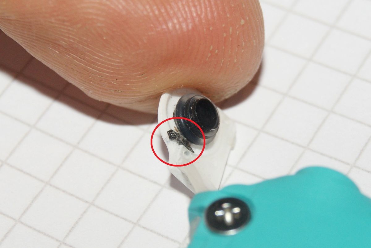

Il cellulare finisce in assistenza ma confrontandolo con l'Xperia GO di un amico (che invece ha fatto un uso decisamente più estremo del mio con svariate immersioni e "urti" nel giro di oltre un anno, senza mai riportare nessun problema ne di hardware ne come software) noto che sul mio la clip delle cuffie ha una piccola escrescenza di plastica, un difetto che effettivamente va a toccare sulla guarnizione che quindi sicuramente non andrà a battuta sul contorno dell'ingresso jack, per quanto in realtà da fuori possa sembrare premuto.
Io penso che il problema sia questo, che sia entrata dell'umidità per quello che mi pare abbastanza oggettivamente un difetto di fabbrica.
