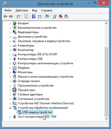

Из вашего сообщения понимаю, что ноутбук у вас новый и камера не работала с самого начала! Поэтому, первый и главный вопрос: а с помощью какой программы вы проверяли работоспособность на Windows 8 вебкамеры и соответственно встроенного микрофона? Если у вас стояла заводская операционная система и вы это делали сторонним софтом, то все ваши выполненные манипуляции были поспешны на данном этапе. В среде Windows 8 исправность камеры проверяется, во-первых, наличием распознанного оборудования в "Диспетчере устройств":
И, во-вторых, через управляющую панель "Камера":
Если в "Диспетчере устройств" позиция распознания камеры есть, а SFEP драйвер установлен, вот так, кстати, выглядит его позиция:
и в режиме "Камера" (как указано выше!) вебкамера всё же не работает, тогда это основательный повод обратиться в сервисный центр! По этой ссылке вы сможете найти ближайший к вам АСЦ SONY: http://www.sony.ru/support/ru/repair/asc
