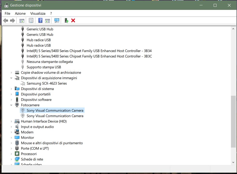

in dispositivi e stampanti dalle impostazioni ho un triangolo giallo di "pericolo" sul dispositivo,
mentre aprendo gestione dispositivi (periferiche) non ci sono trinagoli di pericolo se non su di una periferica USb che sto controllando, allego gli screen:

Tra le Proprietà, nella Scheda Dettagli della periferica USB con il triangolo, dovresti verificare la stringa del ID hardware in modo da capire se è la Webcam, io ho la Visual Communication Camera che da te non vedo.

sono riuscita a trovare la Sony Visual Communication in gestione dispositivi, è stato sufficiente andare su Visualizza del Menù in alto e cliccare su mostra dispositivi nascosti.
Questo significa che la webcam integrata è riconosciuta... ho aggiornato i driver e la risposta dalla macchina è che sono installati i driver e sono correttamente aggiornati...
per cui dove potrei cercare per trovare l'origine del problema?
