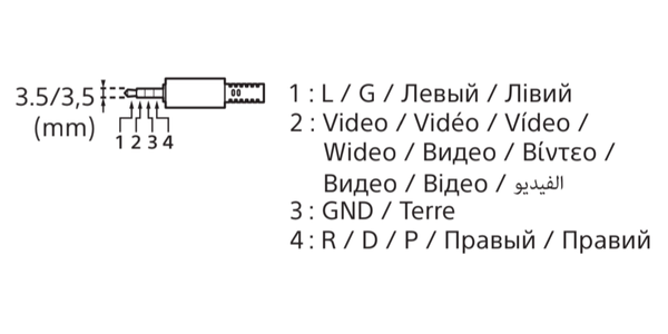

Serve un Cavo da SCART a 3 x RCA (Giallo/Bianco/Rosso, dove il Giallo è il Segnale Video) o un Cavo da 3 x RCA a 3 x RCA (stessi Colori da entrambi i Lati) da poi collegare ad un Adattatore da 3 x RCA a Jack 3,5 mm, che andrà a sua volta collegato all'Ingresso A/V Composito del TV, che è una Presa Jack come quella per le Cuffie per intenderci, con la Disposizione della Piedinatura come nell'Immagine e d'altra parte tre Prese (Femmine) RCA (Giallo, Bianco e Rosso).
