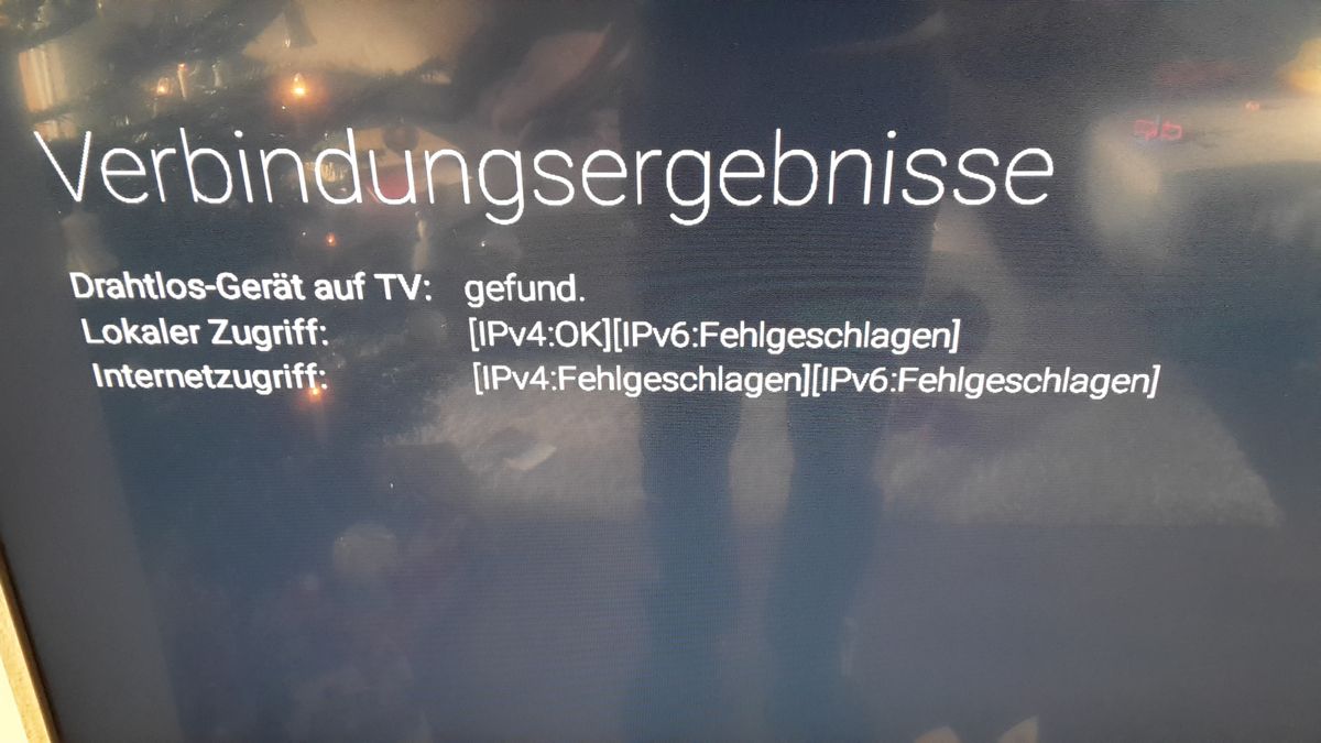

Leider hat das nicht funktioniert. Er verbindet sich wieder mit dem Modem, aber er es nicht ins Internet, nicht einmal beim ersten Mal. Bei Diagnose wird mir das angezeigt...
