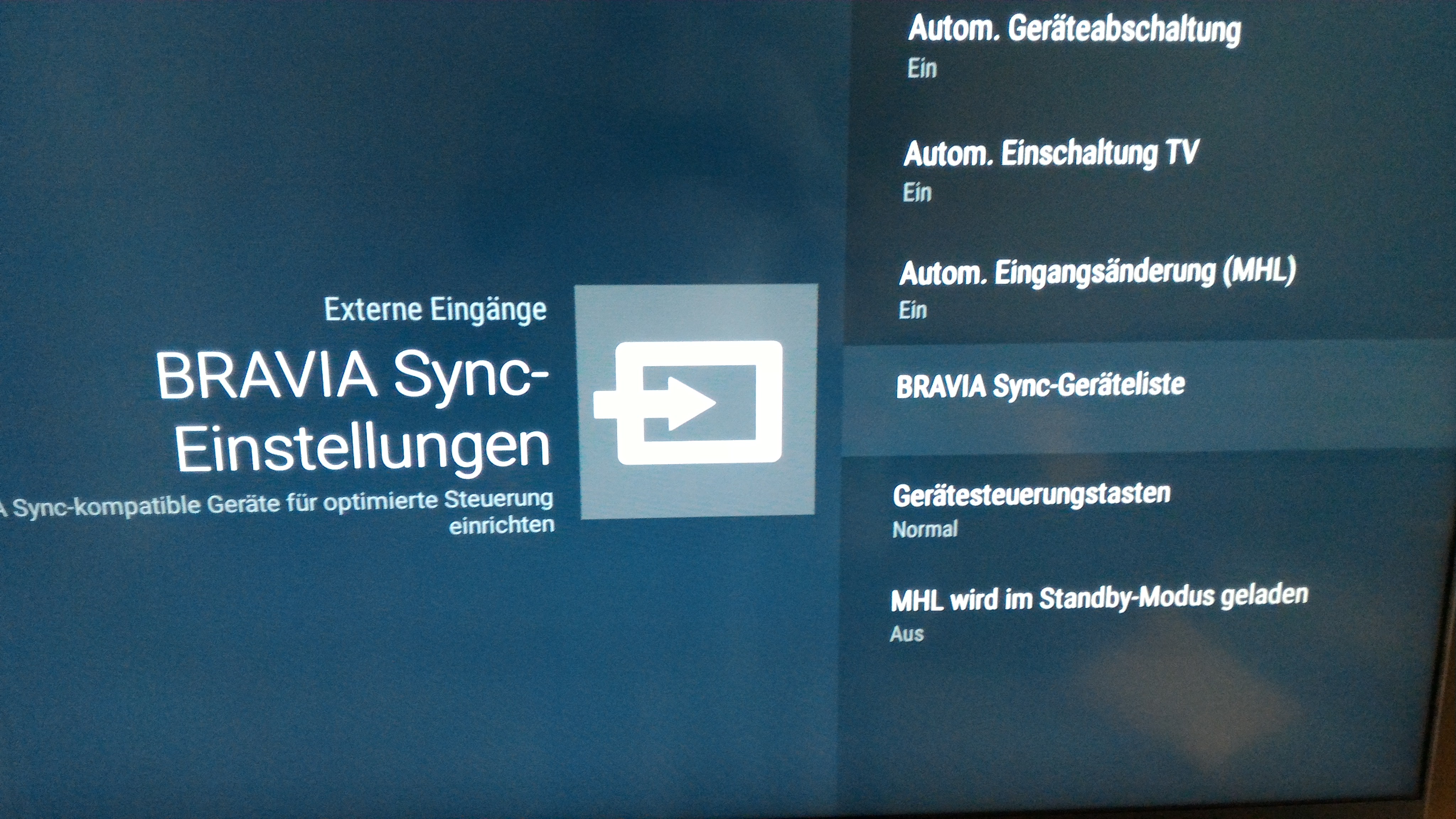

Was anderes ganz anderes ist mir heute noch aufgefallen. Ich habe mir die Bravia Sync-Einstellungen noch mal angeschaut:
Und das finde ich zu meiner Überraschung:

HDMI4 am TV ist der korrekte Anschluß - warum HDMI3 angezeigt wird ist mir auch schleierhaft.
Hast du schon einmal auf "Aktivieren" gklickt? Möglicherweise ist die Steuerung nicht aktiv.
An der Soundbar ist der korrekte Anschluß HDMI3 (in)
Eventuell kannst du auch einmal HDMI1 testen.

Bei meinem TV kommt im Bravia Sync Menü HDMI 4 zur Darstellung, wie es sich gehört.
