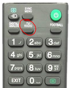

auf deiner Fernbedienung solltest du eine Taste, die mit TV/Radio bezeichnet ist finden.
Hierüber kannst du die entsprechenden Kanäle wählen, die du sehen oder hören möchtest.

Hallo Peter,
kannst Du mir vielleicht ein Bild der Fernbedienung hochladen mit Hinweis zu der entsprechenden Taste?
Danke.

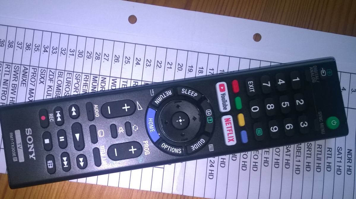

jochenlausw
Entdecker
Moin aus dem Norden
Diese Fernbedienung unterscheidet sich gewaltig von meiner für den gleichen TV. Allerdings hat meiner statt XE ein XFWP_20190521_17_54_49_Pro.jpgWP_20190521_17_54_49_Pro.jpg
