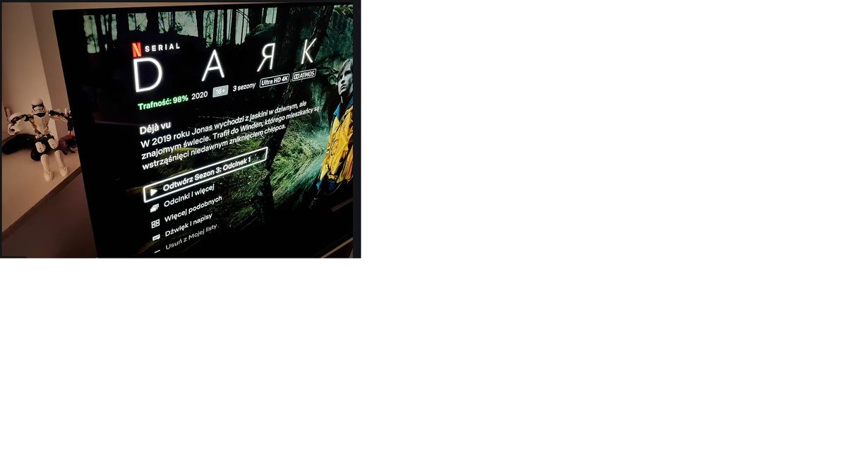

znajomy ma LG i u niego na Netflixie wyświetla dolby atmos ( no i oczywiście gra Idealnie ),
KD-55XH9096 w opisie posiada ale chyba tylko posiada . Byłem w sklepie i też nikt nie potrafił mi pomóc 😞
