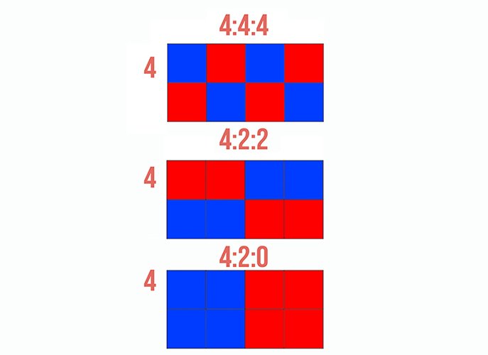

CHroma subsampling
Cosa indicano i diversi valori?
Il valore 4:4:4 significa che non è stato applicato alcun sottocampionamento. Questo avviene con le telecamere di fascia alta.
Il valore 4:2:2 usa il sottocampionamento per produrre un'immagine di buona qualità ma meno dettagliata. Si usa nei codec di editing e nelle fotocamere di Sony in grado di effettuare riprese in formato XDCAM 4:2:2.
Molti smartphone, fotocamere compatte, DV e MPEG usano 4:2:0, il che significa che è stato applicato un maggior rapporto di sottocampionamento.
I valori indicano la quantità di sottocampionamento applicata. Se concepite un'immagine come composta da due righe, con 4 pixel, il primo numero indica che l'immagine è una griglia larga 4 pixel. Il secondo spiega quanti pixel condividono le informazioni sulla crominanza nella riga superiore, e il terzo lo stesso valore ma per la riga inferiore. Quindi se è indicato "4:2:0", la riga inferiore non contiene alcuna informazione sul colore.
