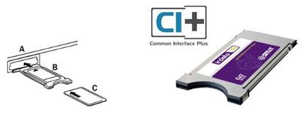

A = CI slot, B = CAM, C = Smart cardA = CI slot, B = CAM, C = Smart card
2. Come si installa la smart card/il modulo CAM?
  • Inserire correttamente la scheda di abbonamento nel supporto CAM. Assicurarsi che il lato con l'etichetta del marchio del modulo CAM e quello della smart card con il chip siano rivolti verso l'alto. Inserire il chip della smart card nel modulo CAM prima di inserire quest'ultimo nello slot CI.
  • Spegnere il TV e inserire l'adattatore CAM nello slot CI del TV (con l'estremità con l'etichetta del marchio del modulo CAM rivolta verso di sé e non verso il TV). Effettuare questa operazione con attenzione, senza esercitare una forza eccessiva. Se il supporto non scorre con facilità, è possibile che sia posizionato in modo non corretto.
  • Accendere nuovamente la TV. La scheda dovrebbe venire rilevata automaticamente.
  • Per CI+, è necessario inizializzare il modulo CAM prima dell'uso. Per alcuni minuti verranno visualizzati sullo schermo alcuni messaggi o una barra di avanzamento, a indicare lo stato del processo di inizializzazione. La notifica può scomparire e riapparire alcune volte, fino al termine del processo.
