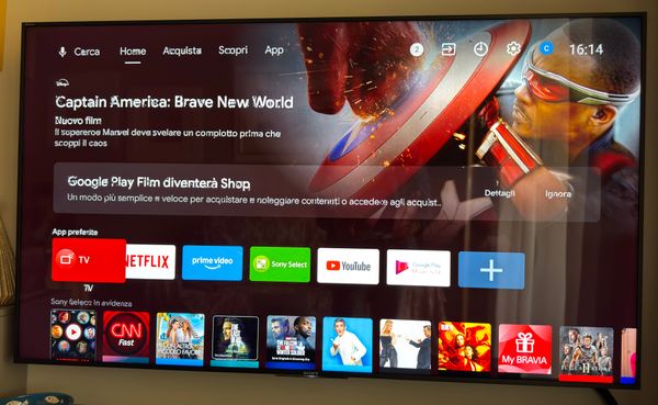

Le voci del menù non sono completamente visibili, anche il numero della barra volume è “smozzicato“. La TV digitale si vede bene ma se apro HOME le voci son quasi illeggibili.

Grazie della risposta jojo, hai ragione ho dimenticato di scrivere il modello, KD-55XE9005, ed anche che ho fatto tutti i reset disponibili e che ho verificato l’ultima versione del firmware.
