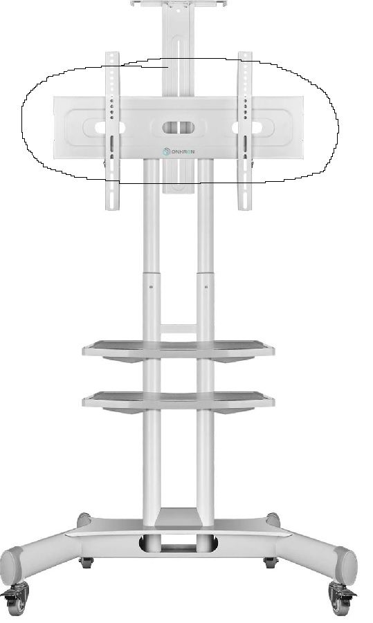

Vorrei fare il salto di qualità (aspettavo anche il passaggio al DVBT2) e rimpiazzare il mio Philips HD di 32 pollici; per forza di cose ho bisogno di un supporto TV (ho escluso l'attacco alla parete) e quindi opterei per un mobiletto/carrello dove mettere la belva da 65/55 pollici (XG95).

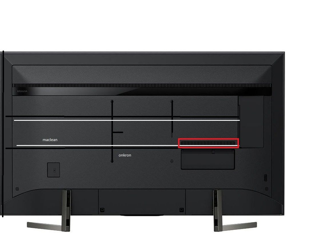

Tutti i supporti che ho visto in rete hanno la predisposizione per le misure 300x300, ma ho un dubbio; poichè la parte del supporto dove andrebbe fissata la Tv ha delle zone coperte, c'è il rischio che queste zone vadano a coprire le prese posteriori della tv?

Ho fatto varie simulazioni e su due supporti che avevo scelto non dovrei avere problemi.
La barra di fissaggio dovrebbe andare a filo con il gruppo delle prese, e pure se fosse coperta avrei lo spazio per inserire i vari cavi visto che sono sistemate verticalmente.
L'unico dubbio è il punto evidenziato in rosso nella foto.
Serve per il raffreddamento della Tv?
Perchè con entrambi i supporti viene coperto.

Ciao io ho il 55xg9505 e l'ho appeso al muro ora, è vero che quella griglia che tu hai segnalato è di ventilazione per la Zona Prese però tu devi tener presente che il supporto orizzontale che sostiene le due zanche avvitate alla tv non coprirà mai ermeticamente i fori perchè comunque ci saranno ( o dovrebbero esserci ) degli spessori gommosi tra le zanche e il tv e le stesse zanche hanno un loro spessore che distanzieranno ulteriormente il supporto orizzontale quindi credo che la tua preoccupazione anche se giusta sia eccessiva.

E grazie @sonysta ,è la prima tv di un certo livello e quindi ogni dubbio è lecito 😉 immaginavo che il supporto non aderisse completamente alla TV ma essendo maniaco di ventilazione (ho un PC con un sistema di ventole in entrata ed uscita abbastanza complesso) quella griglia coperta mi ha fatto venire paranoie.
Inoltre quello spessore di cui parli mi permetterebbe di accedere alle prese anche se la barra coprisse un po' quella zona, quindi mi hai tolto un'altra paranoia 😉
Tv di un certo livello? Di livellissimo vorrai dire! Vabbe io non faccio testo ce l'ho da quasi un anno e sono ancora gasato come il primo giorno.Torniamo a noi,
si in teoria dovresti avere lo spazio per gli spinotti da collegare l'unico dubbio è l'ingresso SAT che non è comodissimo per avvitare il connettore F già cosi com'è. Comunque i sistemi per ovviare al problema ci sono comincia a prendere TV e supporto e poi se ci son problemi siamo qua.
