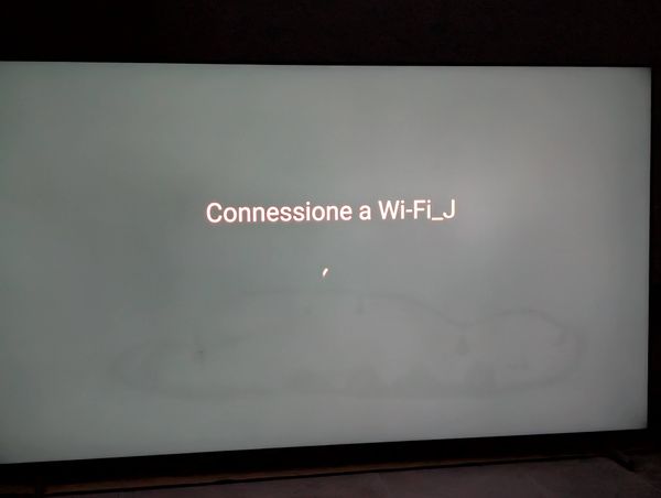

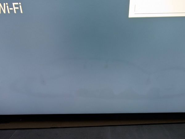

Qualche giorno fa mi è arrivata la tv, ieri sera l'ho aperta per vedere che fosse tutto a posto, ma ho notato questa strana macchia sulla metà inferiore, di cosa potrebbe trattarsi?
Grazie a chi mi risponderà!
Ciao, il TV, essendo nuovo, è difficile che si tratti di sporco o segni dell'imballaggio, se si nota anche con le immagini in movimento, ovvero con programmi TV o altri contenuti video potrebbe trattarsi del cosiddetto "clouding", prova a vedere se si attenua abbassando la luminosità, altrimenti consulta l'assistenza per fare presente il problema o anche lo stesso venditore
