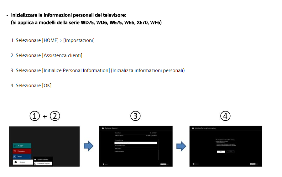

sono un felice possessore di una tv sony collegata ad internet e con abbonamento netflix .
Fino a ieri nessun problema, finchè improvvisamente, quando schiaccio il tasto netflix sul telecomando, mi appare un messaggio impedendomi di accedere.all app.
Il messaggio dice: "l'informativa sulla privacy è stata aggiornata. Accettare l'informativa sulla privacy per collegarsi ad una rete pubblica. Premere OKper aprire la schermata di conferma"
quando premo OK mi appare il messaggio : "l'informativa sulla privacy non è stata caricata" rimandandomi al messaggio precedente bloccandomi praticamente la tv in quanto il messaggio non scompare mai costringendomi a spegnere la tv e riaccenderla.
Se vado su netflix tramite home---app allora il programma si avvia
come posso risolvere questo problema???
Grazie mille

Stesso TV, stesso problema con tutte le app.
Il televisore risulta correttamente connesso. Pur accettando la nuova privacy policy con questo pezzo di HTML incomprensibile, si blocca tutto costringendomi a non accettare e tornare indietro o spegnere il televisore brutalmente.
Risolto: ripristinato impostazioni di fabbrica
Io ho provato a ripristinare le inpostazioni di fabbrica, ma niente. Apparantemente tutto ok, ma poi ogni volta che tento di accedere a You Tube, o a ogni altra app, mi ripete: "Informativa Privacy non caricata"
Come avete risolto il problema?
@Francesca1989 puoi provare con un ripristino delle Impostazioni di fabbrica, pagina 30:
http://download.sony-europe.com/pub/manuals/swt/Z002/Z002488111.pdf
