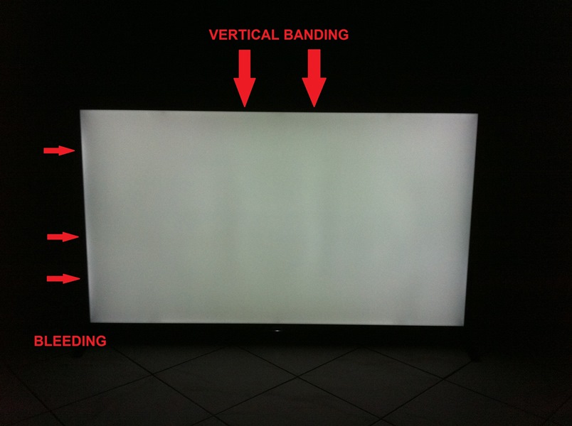

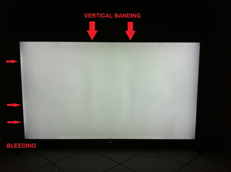

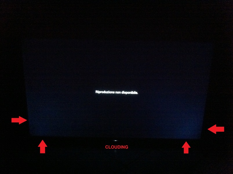

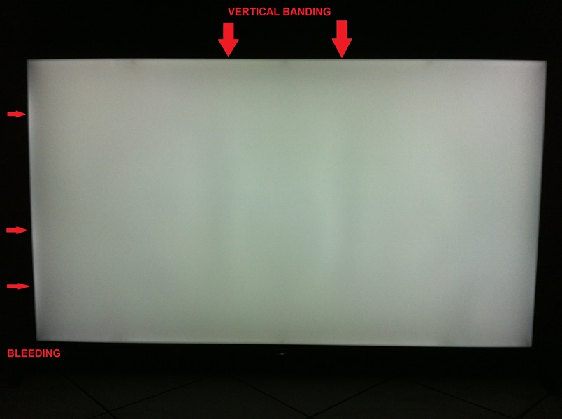

Di seguito alcune foto, che ho già provveduto ad inviare sia all'assistenza Sony che a MediaWorld; ovviamente per ora mi è stata proposta genericamente la solita procedura di assistenza, ma avendo comprato la tv da soli 3 gg ho chiesto che mi venga direttamente sostituita con una identica (sperando di avere maggiore fortuna) senza troppe lungaggini: vedremo cosa mi risponderanno.
Che ne dite? Mediamente i pannelli sono molto meglio/peggio di questo?
Il clouding negli angoli bassi lo reputo tollerabile, e volendo anche il bleeding sul lato sinistro (pur essendo secondo me ampiamente fuori specifica...) nell'utilizzo normale della tv si nota ma non dà così fastidio; il vertical banding, invece, nell'uso normale si nota ancora di più che con gli sfondi statici e dà veramente fastidio.
Ho contattato sia il venditore che Sony ed entrambi per ora mi hanno risposto di aver passato le informazioni alle sezioni di competenza...
In realtà Sony ha iniziato a farmi fare le solite prove (staccare la spina, resettare alle impostaizoni di fabbrica, ridurre la luminosità, ecc.) ma gli ho fatto presente fin da subito che si tratta di un noto ed evidente difetto del pannello, per cui non vi è soluzione SW possibile...
