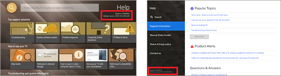

purtroppo finchè non sappiamo che versione firmware avete installato è difficile dare supporto.
Il software potrebbe essere già aggiornato. Se non si è sicuri, verificare quale versione del software è in uso seguendo queste istruzioni:
(Ingresso), quindi selezionare Guida.
