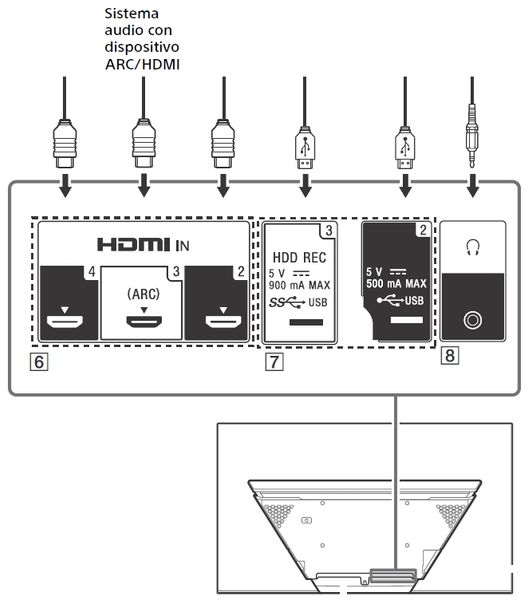

Per quanto riguarda la connessione, mi sento di suggerire la presa ARC (HDMI IN 3)capture_001_26112018_105503.jpgcapture_001_26112018_105503.jpg
Ricorda di abilitare:
  • Sul TV, nel menu Suono alla voce Altoparlante l'opzione Sistema audio;
  • Sul sintoamplificatore, l'opzione TV ARC (HDMIA) nel menu Advanced Audio Setup.
Ho notato infine che il sintoamplificatore supporta unicamente connessioni HDMI 1.4. Non dovrebbe cambiare nulla ma prova a verificare nel menu Ingressi esterni del TV che il formato segnale HDMI dela porta HDMI 3 sia imposto allo stesso modo, tentar non nuoce.
Facci sapere se riesci a fare qualche prova in tal senso.
