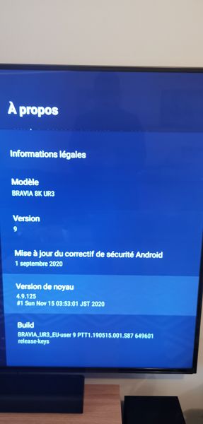

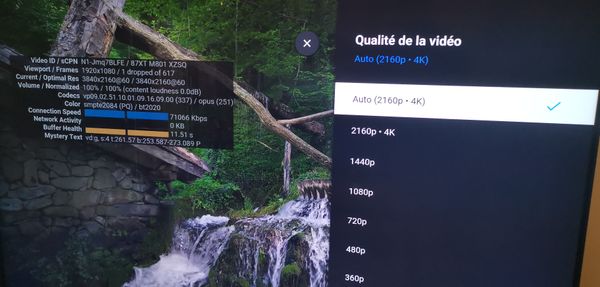

Je me permet de vous contacter pour un problème avec mon moniteur TV sony.
Je ne peux pas avoir la lecture 8K sur les vidéo Youtube.
Version_ZH8_TV
Version_Youtube_TV

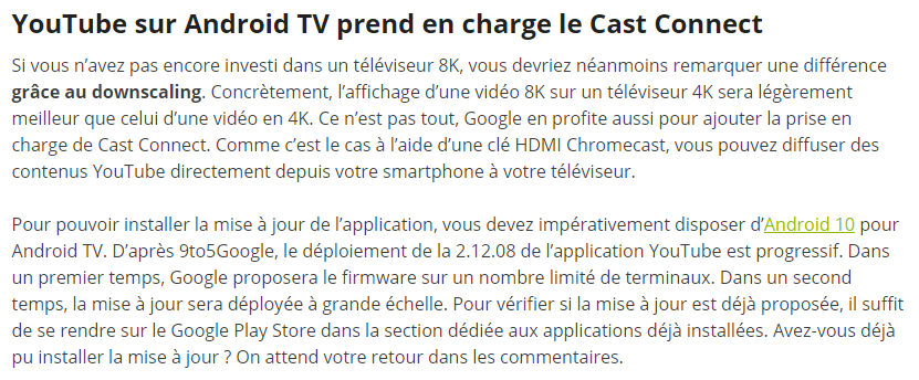

Ci-joint la photo des prérequis selon le site web "PhonAndroid"

En gros le ZH8 est en Android 9 et il y a besoin d'Android 10 pour avoir le 8k sur Youtube, il faut patienter 😕 .
En attendant, il y a la v6.4960 à installer si ce n'est pas déjà fait.
