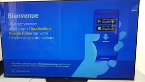

Bonjour,
Sur une TV OLED BRAVIA KD65AG9 ANDROID  mon téléviseur une fois éteint se rallume avec l'image suivante
J'ai essayé toutes le manips qui m'ont semblé évidentes : nettoyer tous les caches, m'assurer qu'aucun tel portable ne se connectait sur le Wifi Chromecast3130 (en désactivant les connections automatiques des dits portables) mais rien n'y fait. A chaque fois qu'un portable se met sur le Wifi la télé s'allume avec l'image ci dessus.
Info : mon TV est sur l'Ethernet de la box orange.
J'ai cette TV depuis 7 à 8 mois et ce souci est apparu il y a 1 mois seulement.
Merci

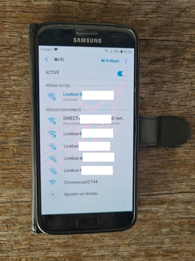

Bonjour,
Merci pour votre réponse - Oui il y a toujours une connexion Chromecast qui s'affiche sur les réseaux disponibles de nos smartphones, que ce soit le mien ou celui de ceux qui viennent à la maison et ces smartphones essayent de se connecter.
Chose étrange, aujourd'hui c'est devenu Chromecast2744 .. ?????
Je vais tenter les instructions du message précédent et je tiens informé
Merci Dominique
