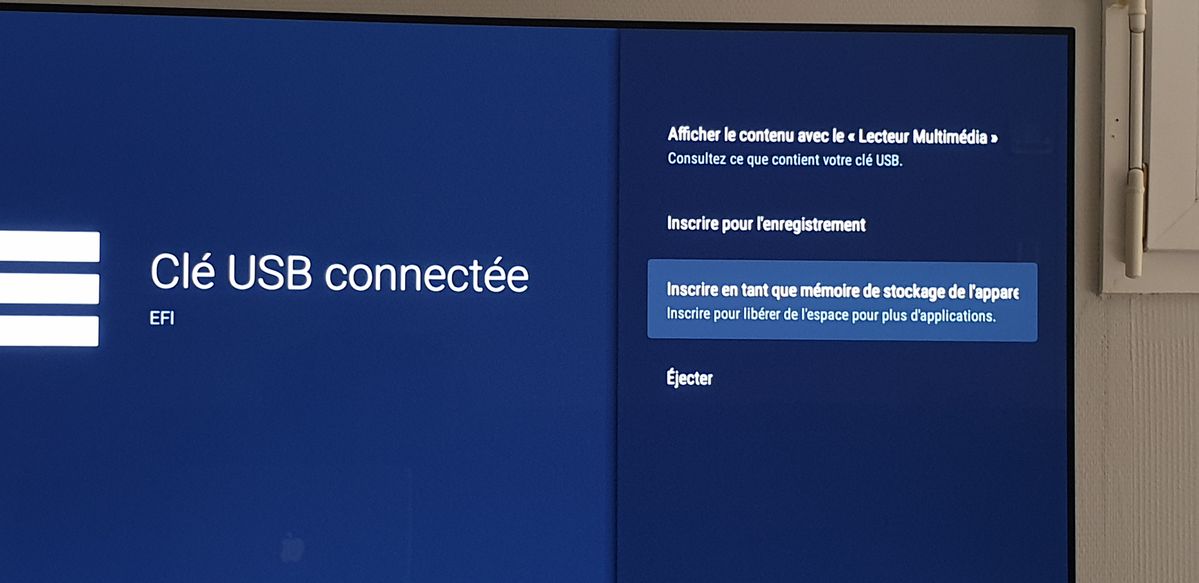

  • Bonjour je viens d acquerir une kd55ag9 et quand je met une cle usb et que je la formate sur la tv . Il me dis que l operation s est bien deroulé mais comment je peut savoir que le stockage a ete augmenté ? Quand je vais dans stockage et reinitialisation . J'ai toujours  mon espace de stockage internet partagé d origine et pour la cle usb il m affiche " la memoire de stockage a ete ejecté de maniere securisée.
  • Avec quel autre support je peut augmenter l espace de stockage interne?
Qu es ce que le format usb otg?
Merci pour votre aide

Il faut m expliquer alors pourquoi quand je met une clé usb il me propose de la formater pour l inscrire en tant que memoire de stockage

Bonjour Antho63,
Je pense que cela est lié à la fonction d'enregistrement qui permet d’enregistrer "principalement sur un disque dur" externe.
Vous devez d'abord formater le disque dur USB pour pouvoir enregistrer dessus.

Les disques durs externes sont utilisés pour 2 choses:
1- La Lecture d'un contenu stocké (films, photos, ...).
2- Pour enregistrer des chaînes TNT (ceci nécessite de formater le disque dur sur le téléviseur).
Il n'est pas possible d'augmenter la mémoire du téléviseur par HDD or clé USB.
Aussi, les applications sont stockées sur la mémoire interne du téléviseur, pas sur le disque dur externe.

Il est tout à fait possible d'étendre la mémoire de stockage de certain TV Sony.
Suivez à la lettre ce qui est dit dans  ce lien et vous verrez que c'est réalisable.
https://www.youtube.com/watch?v=HbqIxKerXGE&list=LL&index=1
Je viens de le faire sur mon Sony Bravia 55A8 en y ajoutant une clé USB3 de 128°
et le résultat est extraordinaire car j'ai pu déplacer toutes les application
personnelles sur la clé sans aucune difficulté.
J'espère que ça marchera pour vous , à voir si votre TV est compatible .
