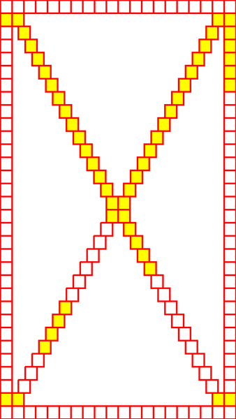

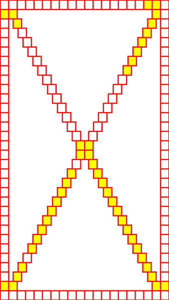

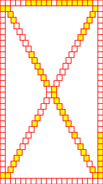

Salve a tutti, sono da circa un mese possessore di un Sony Xperia XA1 in versione Dual SIM. Generalmente con il telefono mi sono trovato bene, se non quando - da qualche giorno a questa parte - il touch screen ha iniziato a riportare segni di instabilità.
Nella fattispecie mi risulta molto difficile scrivere quelle lettere che si trovano ai bordi e mi è praticamente impossibile cancellare le lettere. Di fatti le aree maggiormente colpite da questo problema sono proprio gli angoli in basso a destra e sinistra, che rendono inutilizzabile in modo opportuno la tastiera.
Ho già provato le seguenti cose:
- Riavviato il dispositivo più volte.
- Fatto passare giorni per vedere se il problema persisteva.
- Cambiato applicazioni di digitazione, temendo che fosse un problema di SwiftKey o simili.
- Aggiornato il terminale all'ultima versione (aggiornamento ricevuto pochi giorni fa).
- Eseguito la diagnostica classica dalle impostazioni sulla voce "info".
- Eseguito la diagnostica più approfondita digitando il codice per il "service test".
Dopo queste prove e test è venuto fuori che effettivamente c'è qualche problema ai bordi dello schermo. Precisamente credo sono falliti quei test in cui si dovevano cliccare delle porzioni molto piccole di schermo e proprio in prossimità dei lati queste porzioni erano per così dire "morte".
In allegato qui sotto potete trovare le svariate immagini dei miei test, in modo tale che anche voi possiate fare una valutazione con me.
Ora. Cosa fare?
IMMAGINI TEST
TEST SCORRIMENTOScreenshot_20170908-154742.pngScreenshot_20170908-154759.pngScreenshot_20170908-154903.png
