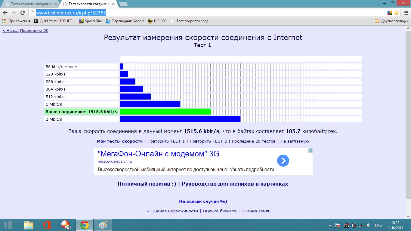

scr3.jpgспасибо, ещё раз всё переделал, ничего не помогает. "Оставил драйвера"
 После перезагрузки и первого теста скорости показал (рис1)
Через секунду второй тест (рис2).

Andrei70 ,
Ну, вот, хоть что-то выложили..!
Ноутбук не спешите менять, дело вовсе не в нём!
Увидел на скриншоте, что у вас роутер - DIR-300, так вот можете смело прям сейчас отключить его и выбросить в корзинку с мусором. Заявляю вам это без каких-либо шуток. Таких бесплатных роутеров уже штук пять заставил выбросить и знакомые до сих пор вспоминают как мучились не подозревая в чём истинная причина плохих скоростей и обрывов. Возьмите у друзей иной роутер и сами увидите!
