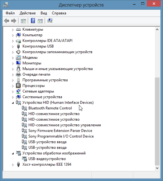

Я лишь проводила восстановление системы после сбоя работы камеры, возможно, чистую установку проводили в магазине во время покупки ноута, когда устанавливали мне различные "полезные" программы. Но это было в день покупки, и после этого какое-то время камера работала скрин 2.png
У вас не установлен SPIC файл от SONY, поэтому устройство и не распознано! Обычно этот файл закачивается сам при установке Windows8. Посмотрите версию драйвера в раскрытой позиции HID - Sony Firmware Extension Parser Device, и я найду вам недостающий файл.

версия 8.0.2.4
Вот скачайте и установите в ручном режиме, т.е. откройте "Диспетчер устройств" и зайдя в нераспознанную позицию, там укажите путь к этому скаченному и предварительно расзипованному драйверу.
http://www.sony.ru/support/ru/product/VPCP11S1R_W/downloads/Sony_Programmable_IO_Control_Device_Driv...
