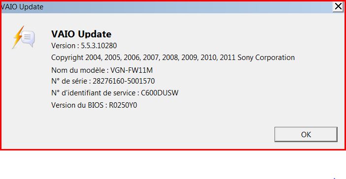

Bonjour! Voici une nouvelle qui j'espère réjouira les possesseurs de Sony Vaio!!!
Tout d'abord je me permets de rebondir sur une erreur de procédure que je tiens à soulever dans ce posting, concernant la suppression d'un sous répertoire de "Vaio Update 5...". Ce genre de procédé est généralement à exclure, et à ne pratiquer que dans des cas d'absolue nécessité de dernier recours!
Il faut toujours utiliser en priorité l'outil de désinstallation de programmes Windows ( via le "Panneau de Configuration"). Ce qui signifie qu'il faut désinstaller "Vaio Update 5..." avec l'outil Windows
Ensuite concernant le problème du Support Sony au sujet de ce soit disant dysfonctionnement, j'ai pu lire qu'il avait répondu que cela provenait de l'OS Windows. Certes!
J'ai mon idée sur le sujet, mais le Support SOny saura mieux répondre...
En ce qui concerne ma machine Sony Vaio VGN-FW11M (Dual Core) upgradé vers OS Vista Intégrale (32bits) 4 Go DDRAM, la mise à jour "Vaio Update 5..." s'est déroulée normalement. Ma machine fonctionne correctement. Par contre j'ai remarqué dans mes programmes installés que j'avais deux exécutable "Vaio Update 4" et "Vaio Update 5...". J'ai donc supprimé normalement "Vaio Update 5...", résultat de l'opération, tout m'a été désinstallé
Rassurez-vous c'est normal puisque le fait qu'il y ait deux exécutable c'était belle et bien une "anomalie" d'installation de la mise à jour "Vaio Update 5"
J'ai donc réinstallé "Vaio Update 5...", et Bingo! Ca marche!! LoooL!!
Bien évidemment, il m'a fallu redémarrer ma machine avant de réaliser les mises à jour que "Vaio Update 5..." m'a proposé (17 au total)
