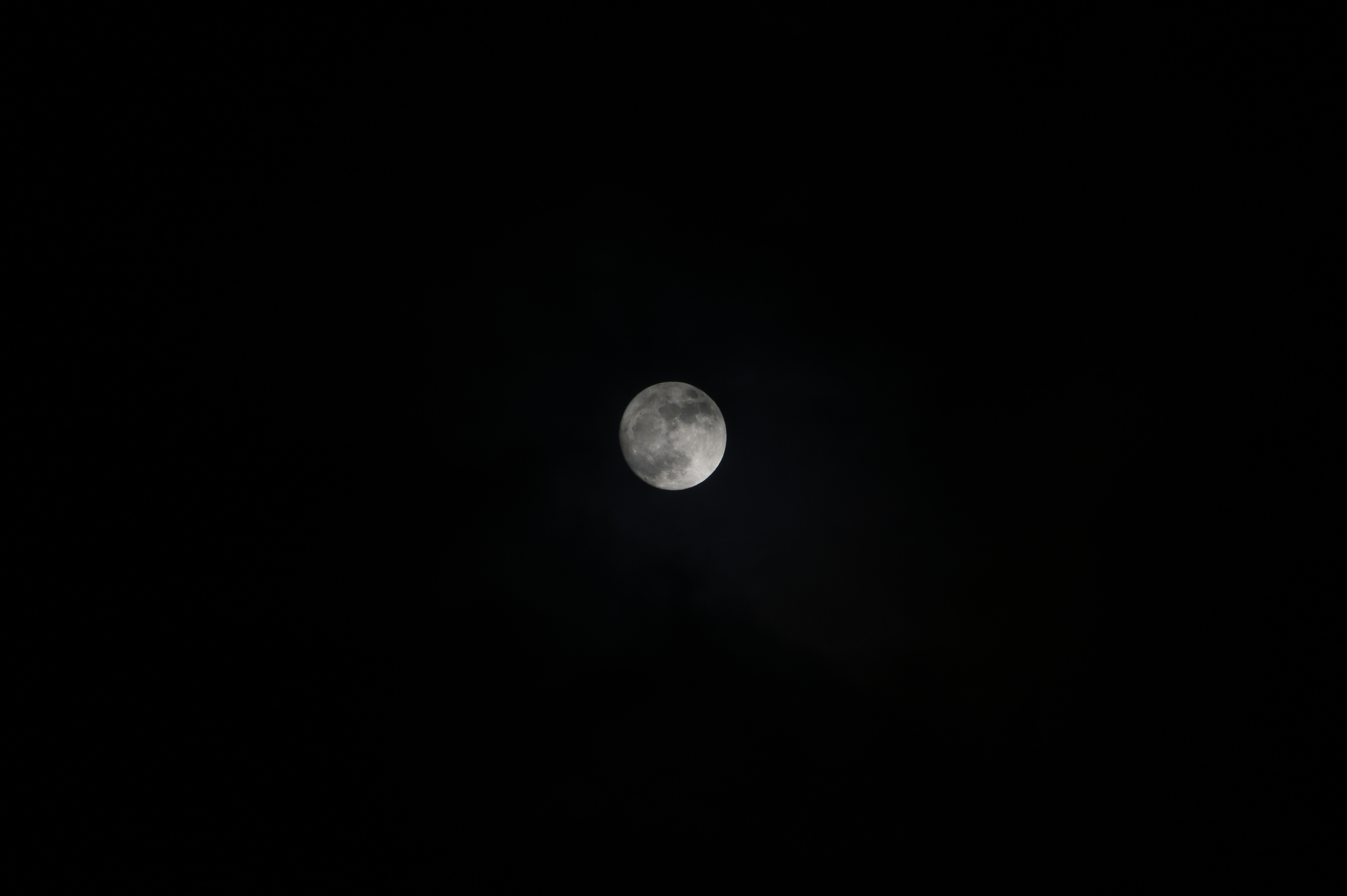

sembra che hai fotografato un eclissi .... :smileylaugh::smileylaugh::smileylaugh: perdonami scherzo....
credo che quella sera in molti abbiano fotografato la luna, anche io ....
quando ho catturato queste immagini, ho usato la modalità "Spot" per l'esposizione (direttamente sulla luna) e "Spot AF ". Ho anche lasciato la massima apertura del diaframma (f6.3 @ 200mm). AF è abbastanza lento in queste condizioni di scarsa luminosità la fotocamera deve essere ben stabile, (come hai fatto tu usando un cavalletto) da rendere possibile di concentrarsi e bene o male il risultato è quello che puoi vedere nelle foto allegate.

caspita! ma c'è una bella differenza tra le tue foto e le mie, le tue sono pulite senza altre "palle" luminose intorno.
Anch'io avevo la misurazione spot e AF, proprio non riesco a capire come siano uscite due lune.
Forse...azzardo una risposta:
potrebbe essere il filtro UV che in quelle condizioni mi ha creato quel riflesso impastandomi tutto il resto?
