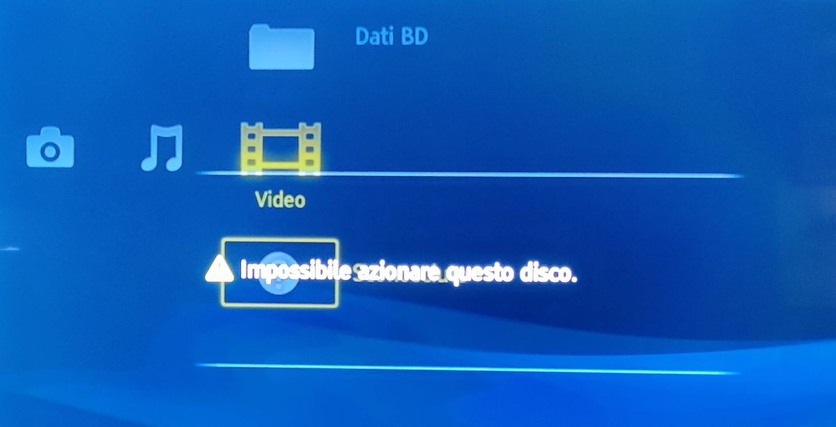

posseggo un lettore BDP-S360 da parecchi anni ormai, non ho mai avuto nessun tipo di problema ed ha sempre letto correttamente tutti i BD della mia collezione. Improvvisamente senza un motivo apparente oggi ha smesso di leggere alcuni BD (4 per l'esattezza) che prima venivano correttamente letti.
In pratica solo quei 4 BD non vengono letti, si tratta di film su BD commerciali acquistati presso la grande distribuzione, e scusate se lo ripeto, fino a qualche mese fa (forse 6 mesi o più) sono sempre stati letti e riprodotti regolamente.
Dopo l'inserimento del disco e qualche tentativo di lettura (il lettore in questa fase emette un rumore diverso rispetto a quello emesso con i BD che riesce a leggere) sul display compare la dicitura "INVALID" e sulla TV il messaggio "Impossibile azionare questo disco".

Soffia un po' di aria sull'Ottica, ma attento a come lo fai, o usa un Pennellino morbidissimo per spolverarla, non dico di acquistare Dischi appositi per la pulizia, ne esistono, con Micro spazzole (non con liquidi) ma volendo, se se ne trovano...
Quel tentativo l'avevo già fatto, ma senza successo.
Alla fine l'ho aperto, nessuna traccia di polvere sulle ottiche.
La cosa stranissima è che ruotando per un paio di secondi, con un dito, il piattello magnetico posto sopra il disco (accessibile rimuovendo il coperchio rotondo posto sopra l'unità ottica) mentre sul display è visualizzato Load, il disco si avvia e funziona regolarmente, ovviamente al successivo caricamento dello stesso disco l'anomalia si ripresenta. La cosa assurda che questo problema si presenti sempre e solo con quei 4 dischi, con tutti gli altri, sia bluray che DVD, tutto funziona regolarmente.
