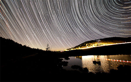

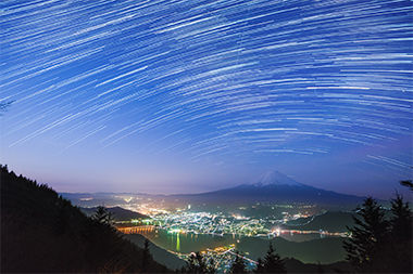

Imagen de estela de estrellas.

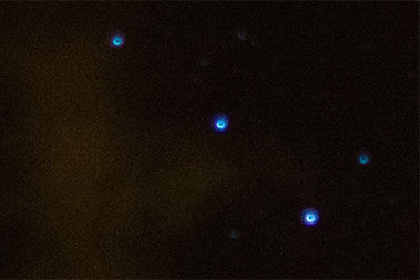

Si el enfoque no es el correcto, las estrellas aparecerán borrosas.

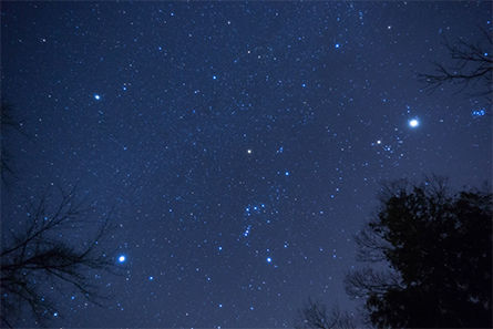

Si disparas con la configuración anterior, podrás capturar las estrellas como se muestra a continuación.
Distancia focal: 19 mm, f-stop: 3,5, velocidad de obturación: 5 segundos.
Parte de la constelación de Orión ampliada en la pantalla de reproducción.
Las estrellas se capturan como puntos de luz.

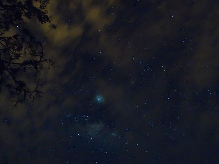

estas fotos de la via lactea  fueron tomadas con una camara cybershot sony hx 350 en colombia, departamento huila, y municipio de pitalito.
entre las 11 pm  y 02 am
