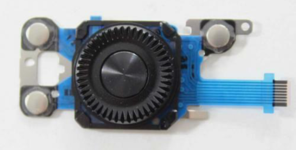

Ma le ghiere (tempi e diaframmi) ti funzionano quando riproduci le foto? Non trovo tanto il nesso tra il blocco pulsanti posteriore, questo per capirci
e le ghiere.
Se sono tutte fuori uso c’è il rischio che sia un problema di scheda madre e la riparazione non varrebbe la pena. Se è solo il blocco pulsanti posteriore potrebbe valer la pena provare a ripararla

Comportamenti strambi così potrebbero essere legati ad un pulsante che rimane “premuto” (anche se non meccanicamente ma la camera pensa che lo sia), e quindi alcune funzioni non vanno.
 Non è detto che le ghiere abbiano problemi da quello che dici
