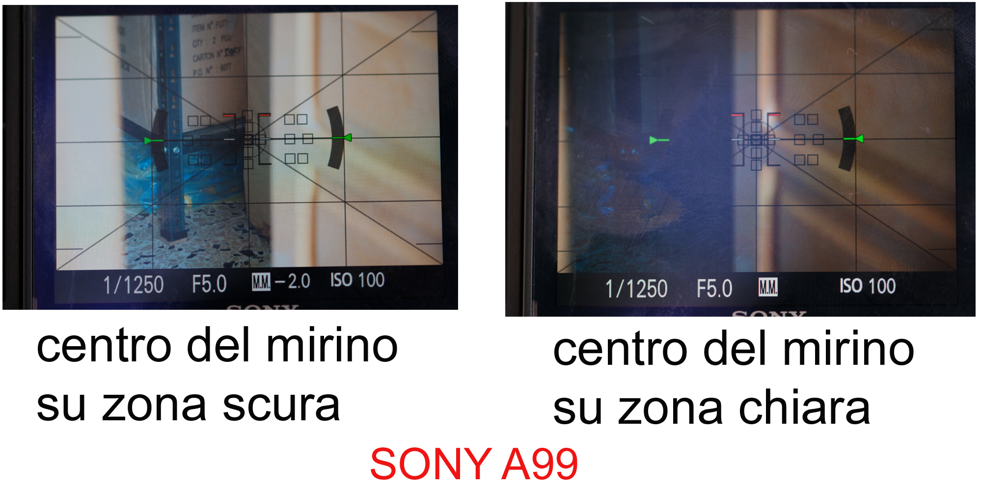

Salve, da quasi un anno possiedo una A99 su cui riscontro un serio problema con il mirino translucente. Di fatto se nell'inquadratura sono presenti aree con diversi livelli di luminosità la macchina, invece di visualizzare in modo equilibrato tutta la scena (come accade con una reflex) tende a mostrarmi correttamente solo quanto è presente al centro del mirino. Di fatto se il soggetto principale è meno luminoso del resto e per ragioni di composizione lo si vuole inserire per esempio in un punto laterale, succede che il mirino mostra correttamente la zona maggiormente illuminata scurendo completamente il soggetto principale, creando notevoli problemi di composizione.
Riscontrate anche voi questo problema ? esistema una soluzione che non contempli passare ad altra marca ?
Grazie

La funzione di cui parli (già provata) opera sulla luminosità complessiva del mirino e non risolve il problema....:smileywink:
Sono riuscito fotografare la differenza tra una visualizzazione in cui il centro nel mirino si trova in una zona scura e una chiara. Con una reflex a pentaprima la visualizzazione non varia al variare dell'inquadratura.
