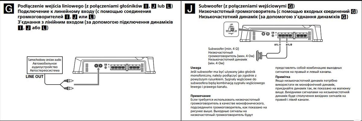

Вопрос как в заголовке - выбор сабвуфера и усилителя к автомагнитоле WX-920BT.
Подходит ли к магнитоле и друг к другу:
1. 2-канальный стереоусилитель XM-N502  https://www.sony.ru/electronics/car-amplifiers/xm-n502
2. Сабвуфер с фазоинвертором диаметром 30 см XS-GTX122LT https://www.sony.ru/electronics/car-subwoofers/xs-gtx122lt
И, если всё друг к другу подходит - есть ли в описаниях характеристики применяемых кабелей для подключения данных компонентов, если они не идут в комплекте.
Спасибо!

Добро пожаловать на форум,
1. таки, ⚠️ ввиду абсолютного отсутствия на нашенской странице поддержки полных спецификаций и вообще каких-либо инструкций к сабвуферу модели XS-GTX122LT ⚠️ , см., к примеру, индусскую страницу поддержки, отсюда:
https://www.sony.co.in/electronics/support/res/manuals/4728/830603a5fab28d4f08194aa74b9291a0/4728335...
2. а за спецификациями и всеми остальным деталями см. pdf-инструкции к авторесиверу модели WX-920BT  и к усилителю мощности модели XM-N502  с нашенских страниц поддержки .
3. т.о. вырисовывается краткая схема подключения компонентов в картинках 🤓 :
Примечание (к модели WX-920BT):
*1  - не входит в комплект поставки
* 3 - кабель типа 2RCA (m) - 2RCA (m) (не входит в комплект поставки)
... и вуаля :ok_hand: ...
Успехов :victory: , и рассказывайте, как зазвучит 🎼 ...

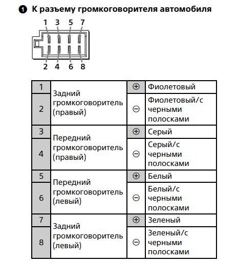

... штатная схема подключения для модели WX-920BT (в составе выбранных Вами компонентов и подсоединении сабвуфера через усилитель мощности) предполагает простую (т.е. без усилителя мощности) опцию подсоединения 4-х громкоговорителей (2 передних + 2 задних), см. в картинках, здесь и ниже:
Примечание:
*2 - выходы громкоговорителей:
- полное сопротивление громкоговорителей: 4 Ω – 8 Ω × 4;
- максимальная выходная мощность: 55 Вт × 4 (при сопротивлении 4 Ω)
P.S. для справки: за остальными схемами подключения громкоговорителей (в зависимости от состава выбранных компонентов и опции подсоединения сабвуфера) см. pdf-инструкции к авторесиверу модели WX-920BT  и к усилителю мощности модели XM-N502 с нашенских страниц поддержки.
