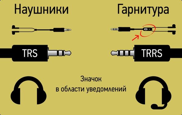

... OK... другими словами, для Вашего случая, перво-наперово, стоит выяснить, каким типом TRS-разъема оснащен Ваш ноутбук [под Headphone (Наушники) или Headset (Гарнитуру) ]- и это две большие разницы
, например:
"Правильная постановка задачи важнее даже, чем её решение..." (Альберт Эйнштейн).
