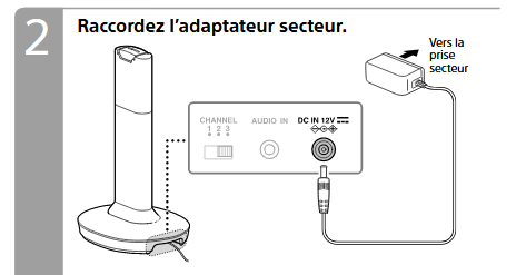

Je croyais qu'il fallait pour utiliser le casque uniquement connecter le support de casque sur la télévision
avec le cable correspondant, mais non il faut brancher également sur le secteur le support de casque, se n'est pas indiqué sur la notice. J'ai été au magasin qui me l' avait vendu pour échange car je croyais qu'il ne fonctionnait pas.

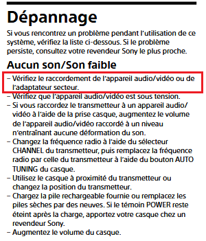

Dans le mode d'emploi, il est bien stipuler qu'il faut raccorder l'adaptateur secteur au support à l'étape 2...et par la suite, il n'est pas indiqué qu'il faille le débrancher aux étapes suivantes.
De plus dans la section dépannage , si aucun son, il faut vérifier le raccordement de l'adaptateur secteur ... cela indique bien qu'il doit être raccorder lorsque de la transmission du son.

Pour des personnes comme moi qui utilisent pour la 1ére  fois ce casque. Raccordez l'adaptateur secteur pour moi c'est pour charger les piles rechargeables. Après sur les autres schémas d' installation , on ne voit plus le cable secteur !!! On ne voit nul part qu' il faut brancher le cable secteur, quand on veut utiliser le casque, je l'ai découvert tout seul !!!
Dépannage il est stipulé qu'il faut vérifier le raccordement audio ou l'adaptateur secteur, pour moi ce n'est pas bien expliqué. Il faut mieux le stipuler sur les photos 5 et 6 de la notice.

Mais ce que je veux vous dire c' est que sur le schéma 6 il ne représente pas le cable de l'adaptateur secteur que l'on doit brancher sur une prise de courant et je vous redit que l' adaptateur secteur était pour moi uniquement pour charger les piles. Cela mérite que SONY devrait modifier sa notice.
