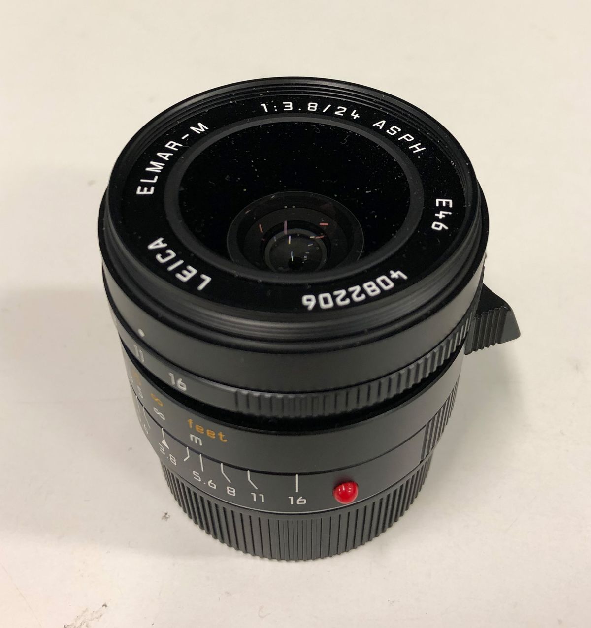

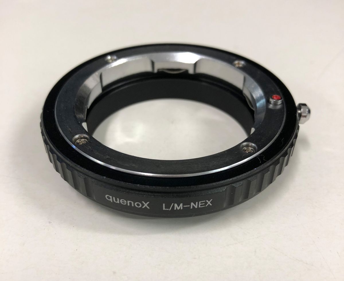

Mi sa dire che adattatore utilizza per montare le ottiche Leica M con l'attacco E di Sony? Probabilmente la vignettatura è dovuta ad un adattamento meccanico non corretto. Posti per cortesia qua sul forum la foto dell'adattatore in modo che si veda bene che modello è, l'ottica Leica utilizzata e uno scatto con la vignettatura. Grazie

Sul bordo c'è scritto: quenoX L/M-NEX

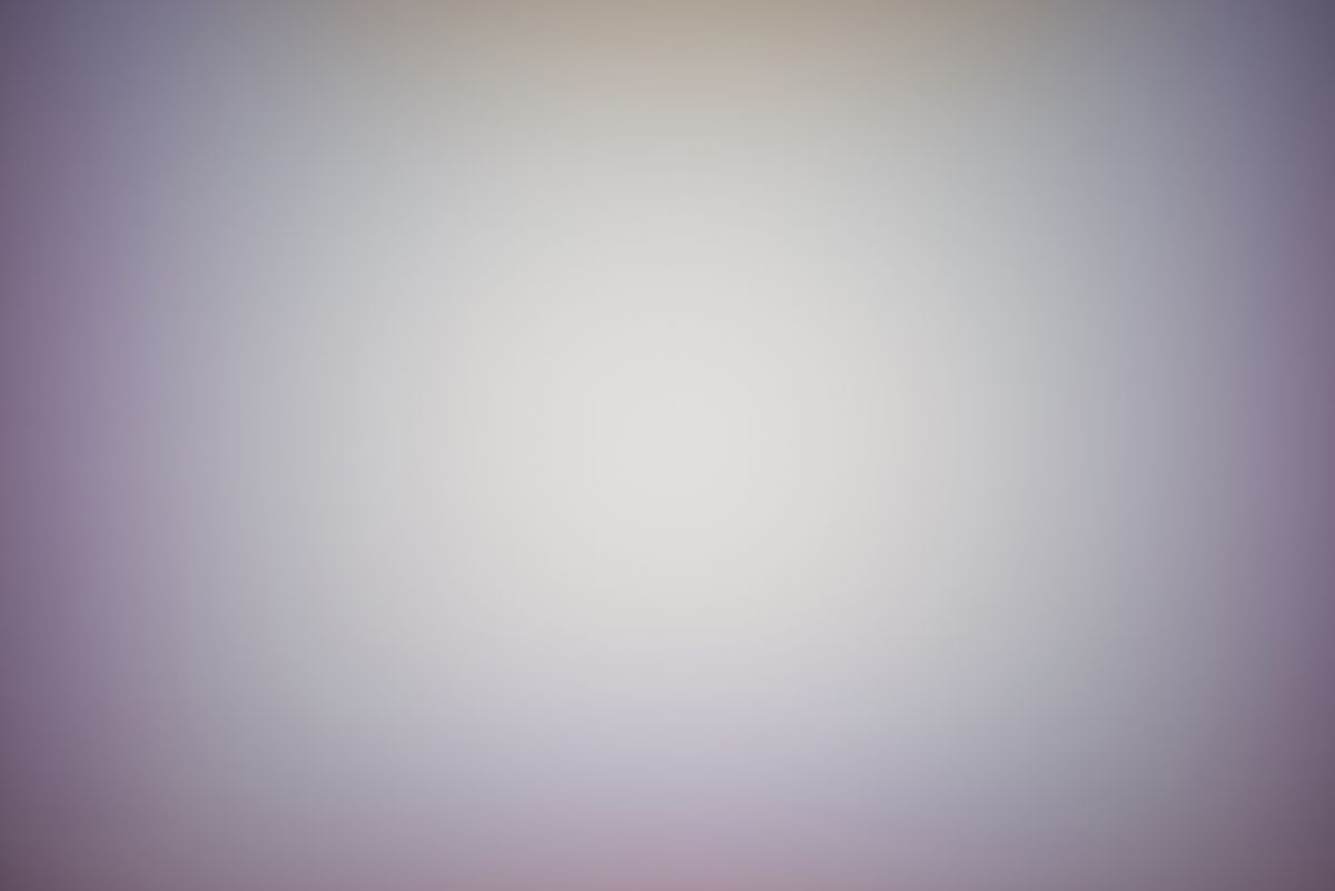

24 mm c'è anche un alone giallo in alto, sono i contatti del corpo macchina

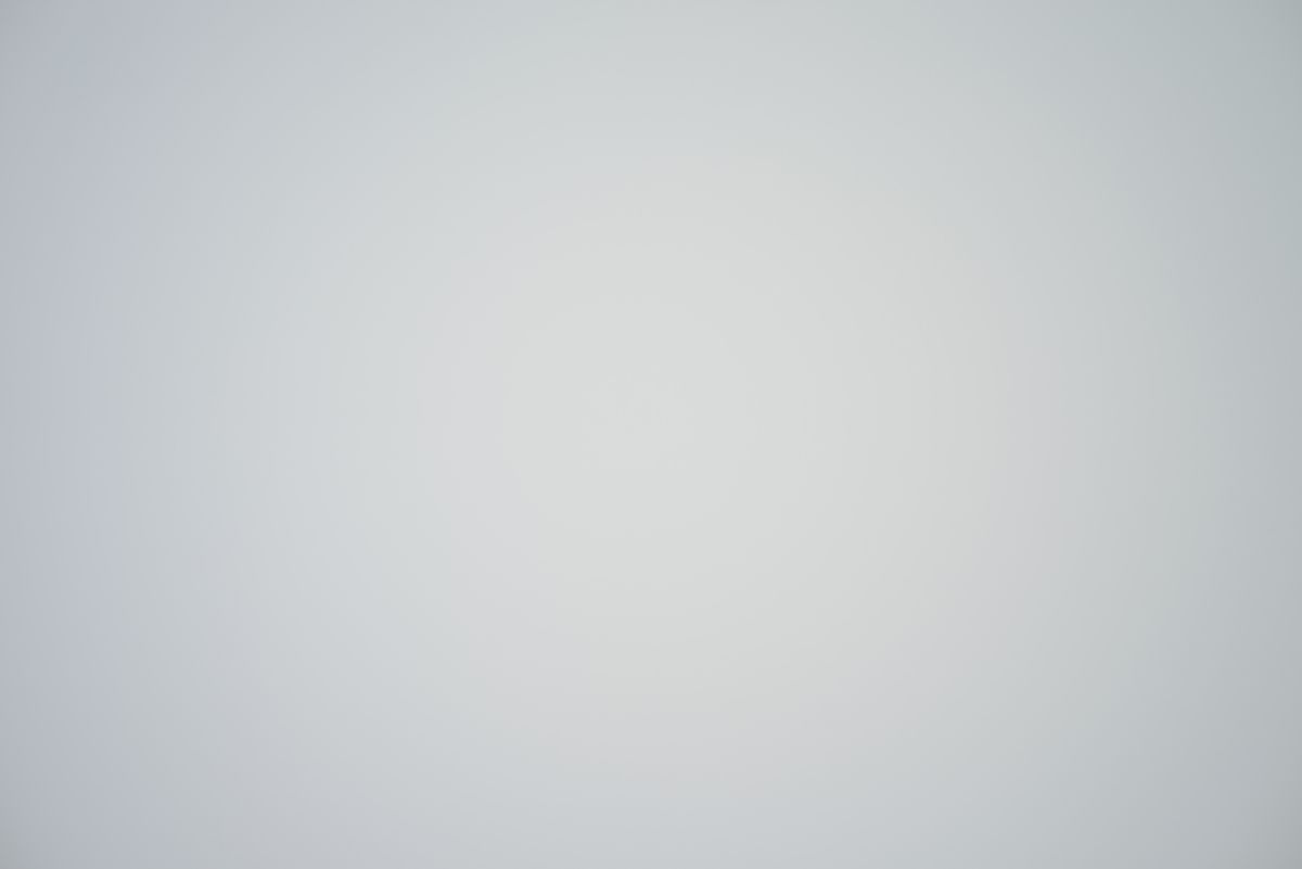

50 mm
