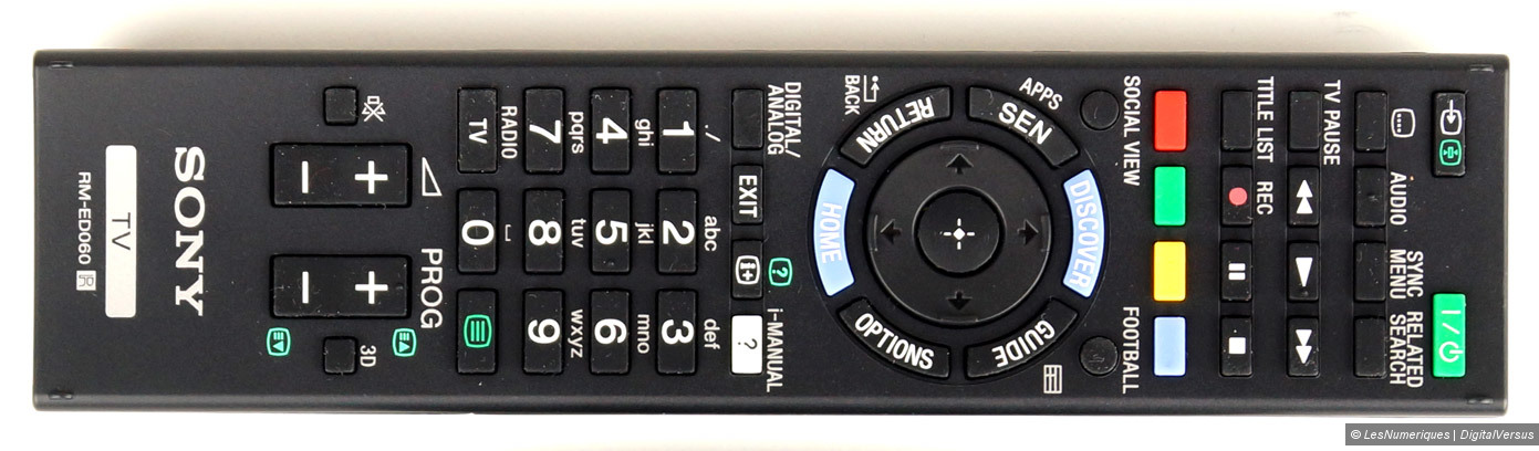

ich habe auf meiner fb die tasten action menu. wenn ich die drücke, kommt die meldung:
'funktion nicht verfügbar, wenn menu home angezeigt wird'.
gibt es noch andere menues zur anzeige? oder habe ich hier nur einen denkfehler?
und gibt es eine taste optionen?

ich verstehe leider nicht genau was du mit Action Menü meinst? Ich habe den gleichen Fernseher und auf meiner fernbedienung finde ich keine "Action Menü" Taste, lediglich den "Home" Button der das Menü öffnet. Neben der "Home" taste befindet sich auch gleich die "Options" Taste.

Möglich, dass beim C Modell die Fernbedienung anders aussieht.
Ich habe ein anderes C Modell mit einer Action Menü Funktion.
Diese Funktion lässt sich nicht aus dem Home Menü aufrufen, sondern nur wenn eine Quelle, z. B. TV oder Extern angewählt ist, dann erscheint auf der linken Seite dieses Action Menü, so eine Art Kontext-Menü, wo während der Bildwiedergabe einige Einstellungen, insbesondere des Bildes und des Tons, vorgenommen werden können.

da hast du wirklich einen Denkfehler. Das HomeMenü ist Android. Dort lässt sich nicht ändern bzw. geht das nur über die Einstellungen. Das Action Menü ist speziell für die Quellen.
Was meinst Du mit ausschalten der "Gerätebedienung"??
