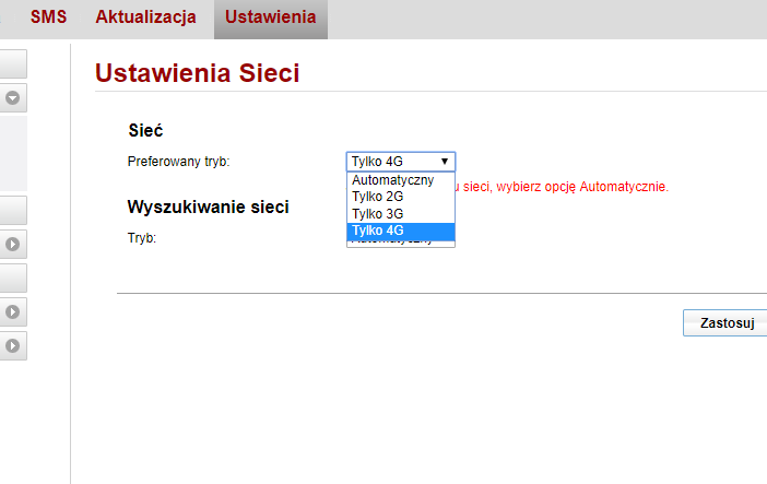

4G LTE.
@kosa16051971 Miałem ustawione automatycznie ale dałem teraz 4G.. tylko ze u mnie w routerze nie pisze LTE ;/ dziwne? Miałem w nim inną karte play LTE i też nie pisało tylko samo 4G
Nie wiem czy jest możliwość sprawdzenia czy to jest LTE? predkość mam od 15 do 50 mbps przez speedtest.

Kolego zostaw 4G i przetestuj.
