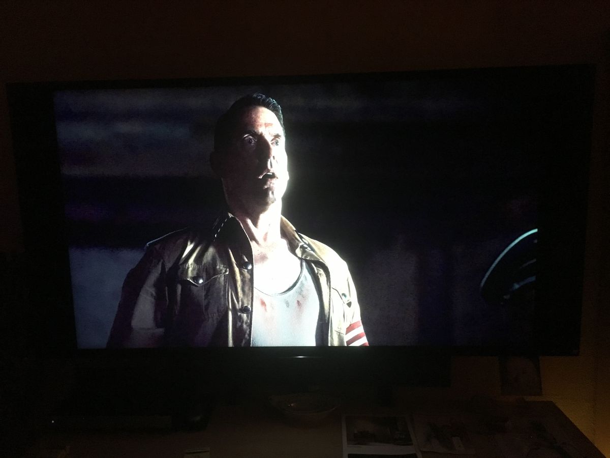

Zwei Fotos von meinem TV:

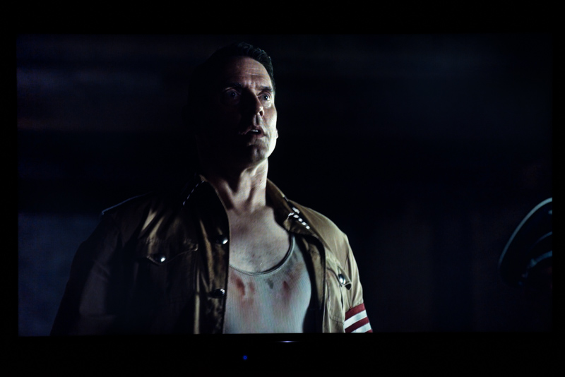

Das letzte Foto von Hansi @haschus46 mit reduzierter Helligkeit:
Weitere Fotos von mir sind hier im Unterverzeichnis "seitliches Einleuchten".
Bei angeglichener Gesamthelligkeit finde ich das Foto bzw. TV von Hansi doch besser
Felix

Ich habe bein mir die Bildeistellung "Brillant", wobei ich die Helligkeit auf 40% reduziert und den Farbton von "Kaltweis" auf "neutral" geändert/eingestellt habe. Bei voller Helligkeit und Kaltweis sind die hellen Bereiche so hell das Gesichter puppenhaft wirken, also kein Fältchen mehr zu sehen ist und Konturen verloren gehen.
Der Lichtsensor ist eingeschaltet.

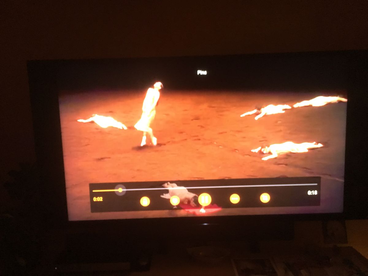

Also wie schon geschrieben ich habe diesen Effekt bei TV gucken noch nie gesehen, auch bei sämlichen 4K-Demo-Videos die ich spasseshalber mal geschaut habe nicht. Ich kann bestätigen, das bei manchen Farbverläufen von Rottönen Farbfehler aufretet, wie bei "Pina", bei reinem rot tritt der Fehler allerdings nicht auf.
Hier noch ein paar Bilder meines TV´s, schlimm finde ich das Bild der Video-App.

Ich hab noch mal herumgespielt und aus dem "Pina-Video" ein Bild nach ca. 2s herausgeschnitten. Den für das "seitliche Einleuchten" wichtigen Bereich --> gelb markiert, hab ich nochmals extrahiert.
Die durchschnittlich Helligkeit (gelber Bereich) beträgt 5,5% oder umgekehrt ausgedrückt: 94,5% schwarz. Das kleine Schnipsel hab ich dann noch auf 1920x1080 hochskaliert und daraus ein 60s MPEG4 Video erstellt. Es ist wieder im Unterverzeichnis "seitliches Einleuchten" zu finden.
Ich bin ja schon mal gespannt was ihr zu dem hochskalierten Schnipsel Video sagt.
