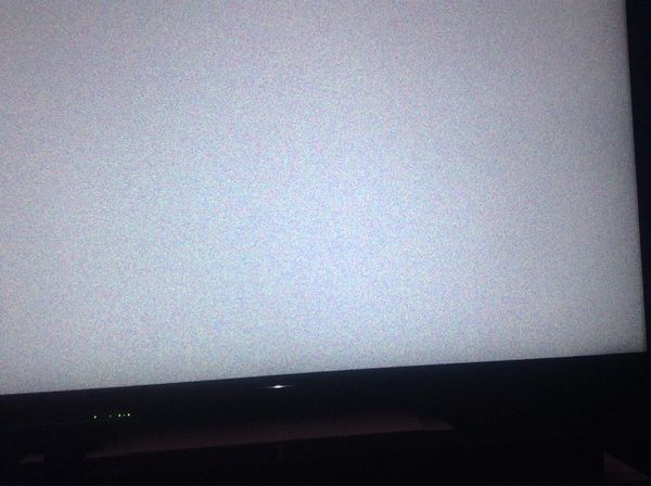

Das geht leider auch anders rum. Habe mir auch kurz vor Weihnachten die Version 2 der PSVR geholt. Vorher mit Version 1 musste man ja immer komplett "entkabeln" wenn man HDR wollte.
Jetzt hatte ich allerdings schon mehrfach das Problem, das nach dem Beenden eines VR Spiels oder auch bei einem Neustart die PS4 sauber am Laufen war, auf meinem TV aber nur das angehängte Bild erscheint.
Schalte ich dann die VR Brille an kommt das Bild auch auf dem TV zurück. Brille aus und das Bild ist auch wieder weg.
Wenn man das ein paar Mal wiederholt irgendwann geht es dann auch wieder ohne die angeschaltete Brille.
Playstation Support hatte keine Ahnung und meinte es würde kein Signal beim TV ankommen. Das kann aber nicht sein, weil dann ist der Bildschirm scharz und es erscheint ein entsprechender Hinweis.ap_911CAAC3-CC62-441D-AFA2-911B3E1399FA.JPEG
