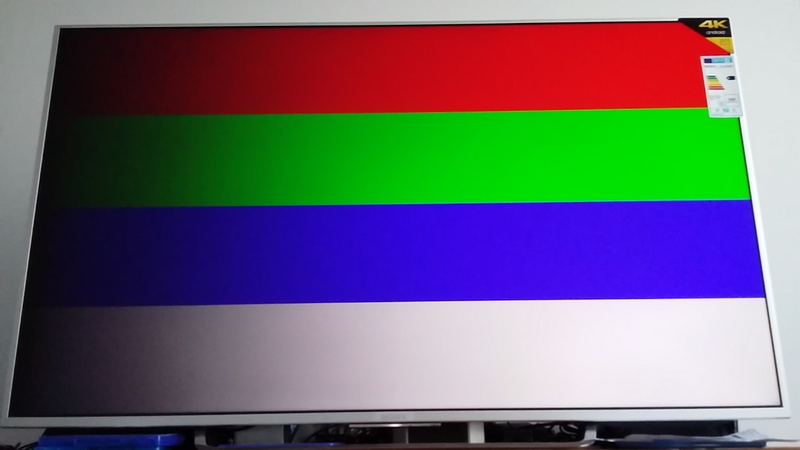

Próbowałem wczoraj przeglądać zdjęcia. Podpinałem je na dysku USB. Najpierw nie chciał go wykryć. Przepinałem do kolejnych portów USB, nie udało się. Wyłączyłem TV długim przytrzymaniem przycisku POWER. Po restarcie nadal go nie widział, ale tym razem ponowne przepięcie zadziałało wykryciem dysku. Po uruchomieniu aplikacji Album znalazłem interesujący mnie katalog, odczekałem chwilę aż utworzy się część miniatur. Wybrałem jedno z nich do wyświetlenia, kliknąłem OK na pilocie i moim oczom ukazał się migający obraz kontrolny. Najpierw cały czarny ekran, potem kolejno biały, czerwony, zielony, niebieski i na końcu dwa zestawy poziomych i pionowych pasków. Później cała sekwencja zaczynała się od początku i tak bez końca. Przycisk BACK wracał do zdjęć. Kolejne foto i ten sam efekt. Wyjście z aplikacji i powrót bez zmian. Restart telewizora, to samo. Efekt wyglądał tak:

Witam,
Czy aktualizowałeś TV?
Pozdrawiam
