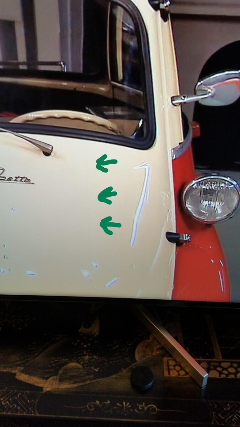

Im Ersten tritt das Problem nicht auf, da bleibt keine Strich zurück.
Hier nochmal ein Bild vom ZDF, senkrechter Strich mit grünen Pfeilen markiert:K1024_KR2.JPG
Diasoft
Mitglied
Man kann den Strich z.B. kurzzeitig löschen, wenn man in den Videotext geht. Da verschwindet der Strich. Kommt man vom Videotext wieder ins laufende ZDF-Programm zurück, ist der Strich auch noch weg. Da dann aber 1 sec. später wieder das mediathek menü unten rechts erscheint, ist der Strich wieder da.
