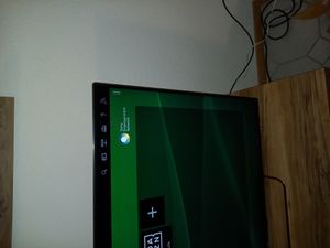

Hallo,
Wie kann man den Fernseher auf Werkseinstellung zurücksetzen. Finde nur was für Android tv . Mit der Tastenkombination Aus/Ein und leiser Taste funktioniert es nicht.
Der Grund, einige Apps lassen sich nicht öffnen und das scrollen dauert ewig.
