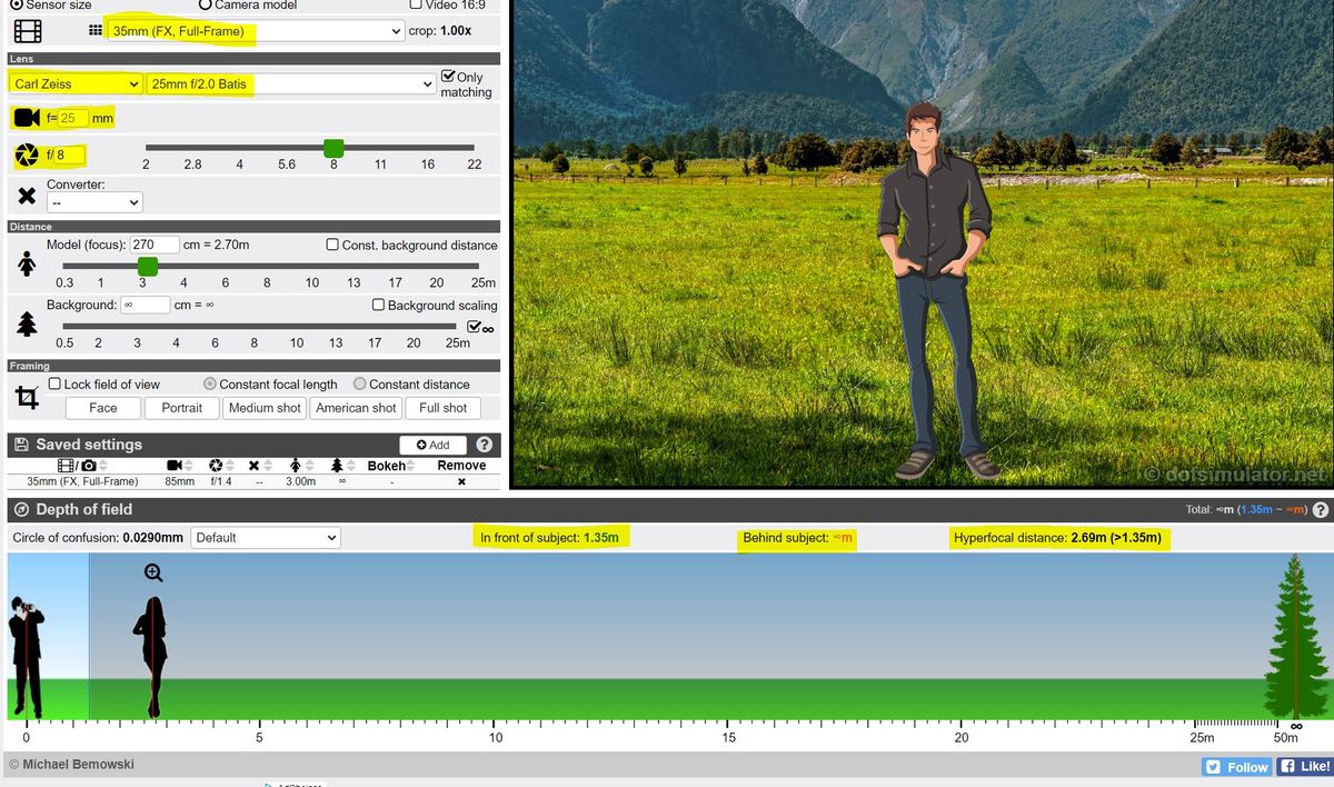

Ich verstehe nicht warum die Hyperfokale beim Batis 25mm bei Blende f8 erst bei 5m Entfernung anfängt. Laut dem DOF Rechner sollte die schon bei ca. 2.6m beginnen. Habe ich da was vielleicht nicht ganz verstanden? 🙂

Hi und danke für deine Antwort,
ich habe mich falsch ausgedrückt. Ich wollte nicht sagen der Beginn des Schärfetiefenbereichs, sondern der Punkt den man fokusieren muss, damit alles bis ins unendliche in einer akzeptablen schärfe abgebildet wird(Hyperfokale).
So und dieser Punkt(Hyperfokale) ist laut dem DOF Rechner bei ca. 2.6m. Auf dem Batis hingegen erscheint aber erst ab 5m fokusierung rechts das unendlich Zeichen. Müsste das aber doch eigentlich schon bei den besagten 2.6 doch kommen?
Keine Ahnugn vielleicht steh ich grad volkommen im Schilf, dann tut es mir leid für die blöde Fragerei. 🙂

...also brechen will ich gar nichts, nur versuchen zu verstehen
Um etwaige Missverständnisse auszuräumen, bei meiner App sieht das ganze so aus :
..und nun frage ich mich wie ich das mit der Objektivanzeige in einklang bringen kann.
Stimmt die App einfach nicht?
Cheers

Huhu,
Ja die Schärfe soll bis unendlich gehen. Aber eben ich komme bei allen benutzen Rechner nie und nimmer auf 5m.
Hier noch zwei Beispiele:
Ich nehme mal an das Batis zeigt schon richtig an, bin aber echt überrascht das die Apps einen total anderen Wert angeben.
Peace.
